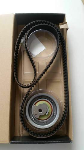

Ich habe hier einen ABF Motor, bei dem der Zahnriemen noch drauf muss. Steht leider keine Motornummer mehr drauf. Es soll ja angeblich 2 verschiedene Sätze geben. Motornummer von... bis...
Kann mir jemand sagen was da der Unterschied ist?
Der Unterschied besteht an der Spannrolle, dem Gewindestift, Mutter und Federscheibe. Beim neuen ist alles M10, davor M8
Perfekt danke. Also richtet es wich einfach nur nach diesem Bolzen.

Also ich habe am Zylinderkopf ein M10 Gewinde. Habe mir darauf hin einen Zahnriemensatz für das neue System bestellt. In der gelieferten Spannrolle ist jedoch eine 8er Bohrung 😕
Die Spannrolle ist auch schon die automatische Version, also neuer.
Nach etwas googlen habe ich heraus gefunden, dass einige behaupten, dass dort ein Stehbolzen mit M8 auf der einen und M10 auf der anderen Seite rein gehört. Ist das wirklich so?
Anbei ein Foto der Lieferung

@Künne schrieb am 6. Mai 2021 um 16:05:49 Uhr:
Ja, ist ein Redu Stehbolzen M10XM8X58.
Aber schau selbst Pos.13:
https://volkswagen.7zap.com/de/rdw/golf/go/1995-159/1/109-109065/
Scheint die richtige zu sein, danke
Ich hatte hier die Position 10 gefunden:
https://volkswagen.7zap.com/de/rdw/golf/go/1997-184/1/103-103048/

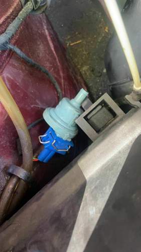

Hallo , eventuell kann jemand helfen .
Für was ist das ?
Hab ich was vergessen zu montieren oder was verloren ?
Golf3 , ABU , 1,6 L , 75PS , Bj 1993
Du warst doch auch in diesem Thread, da steht auch die Antwort: https://www.motor-talk.de/.../...lt-wenn-er-warm-ist-t7078025.html?...
Ok, hat mein ABU das auch ?
Ja, sollte - wenn Du das nicht 'weggebaut' hast 😁: https://www.volkswagen-classic-parts.de/ventil-3f94d2.html
Na toll , wenn ich das wüste .
Wo find ich das ?
Da hab ich noch was , wird aber nicht dazu gehören

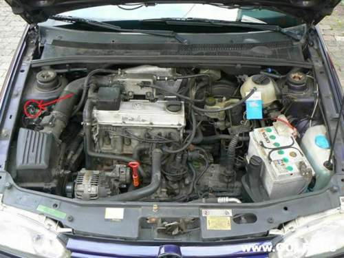

Müsste auch irgendwo neben/hinter dem Luftfilter sitzen: http://www.golf3.de/.../U-I-OTEuMzYuMjA0LjIyMQ==T-1270675374.jpg
EDIT - das müsste vom ABU sein: https://www.motor-talk.de/.../...undaunte-t-1260102982-i203423923.html
Golf 3 Magnetventil

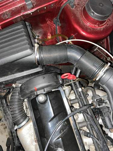

Ne hab ich nicht
Was ist denn an dem Kabel und dem weißen Unterdruckröhrchen dran? Oder hängen die Enden einfach so rum? Hättest mal von der Beifahrerseite stehend fotografieren sollen - durch das Luftrohr kann man nicht durchgucken. 😉
