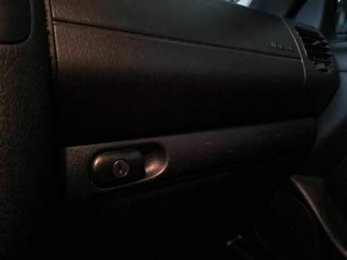

Ist dem nicht so? Also alles gleich im Bereich Handschuhfach/Ablage?
Die Klima hatte damit nix zu tun, das war rein abhaengig davon ob da ein Airbag verbaut ist oder nicht.
Soweit meine Erinnerung, allerdings sind beide Golf 3 die ich hatte (1x ohne, 1x mit Airbag) bereits seit sehr langer Zeit nicht mehr in meiner Hand (vermutlich beide mittlerweile im Schmelzofen gelandet).
Das untere Fach, welches es ab ca. 1995 in Verbindung mit Beifahrerairbag gab, war für Fahrzeuge mit Klimaanlage etwas kleiner - daher auch die unterschiedlichen ET-Nummern.
Ob Klima oder nicht, das obere Fach ist immer gleich.
Das untere ist kürzer wenn eine Klima vorhanden ist, gleiches gilt fürs Ablagefach. Siehe den Beitrag von @xela_

1H1 857 101 Handschuhfach oben Linkslenker mit/ohne Klima (ohne Airbag)
1H1 857 924 Ablagefach unten Linkslenker ohne Klima
1H1 857 924 A Ablagefach unten Linkslenker mit Klima
1H1 857 922 B Handschuhfach unten Linkslenker ohne Klima
1H1 857 922 C Handschuhfach unten Linkslenker mit Klima
Und das Handschuhfach unten gab es eben nur, wenn oben ein Airbag verbaut war oder vor 96.
1H2 857 923 B Ablagefach unten Linkslenker ohne Klima
1H2 857 923 C Ablagefach unten Linkslenker mit Klima
1H2 857 921 Handschuhfach unten Linkslenker ohne Klima
1H2 857 921 A Handschuhfach unten Linkslenker mit Klima
Und das Handschuhfach unten gab es eben nur, wenn oben ein Airbag verbaut war.
Wo kommen Deine Erkenntnisse her?
1H1 = Linkslenker
1H2 = Rechtslenker
@Künne schrieb am 18. März 2021 um 08:20:37 Uhr:
Auch nicht ganz korrekt, das gab es erst ab Mitte '95, sprich Modell 96.
Davor war einfach ein offenes Ablagefach verbaut. Auch wenn ein Beifahrerirbag eingebaut wurde.
