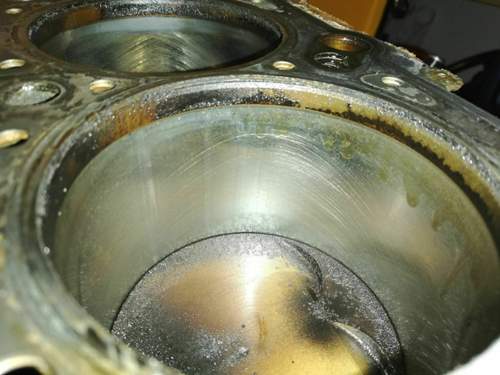

Servus, kurze Frage an die Motor-Spezialisten. Habe heute meinen Motor zerlegt (2.0 16V ABF, 262.000 km, bis zum Schluß super gelaufen, nur Ölverbrauch ca. 0,5l/1.000km), da ich den vermessen und herrichten wollte.
Nun hab ich die Zylinder angeschaut und gesehen, dass nahe dem OT so gut wie keine Hohnspuren mehr sind, sprich die Wand ist so trüb. Am letzten Bild kann man es am Zylinder im Hintergrund erkennen.
Nun die Frage, ob das im gewissen Rahmen normal ist, da ja hier oben der Kolben sehr viel weg macht (wenn man nun die Kolbenbewegung als Sinus-Funktion betrachtet). Im UT sieht er hingegen viel besser aus, da ist fast nix trüb.
Mein Bruder und ich werden ihn am Wochenende vermessen und dann sehen wie es weitergeht. Wollte nur mal erfahren, ob jemand bei diesem Thema mehr Erfahrung hat als ich.
EDIT: hier das letzte Bild.
Und noch was: Die Auslassventile haben alle eine weiße Kruste, kann das evtl. Von viel verbrannten Öl kommen? Oder lief er viel zu heiß?
Der ABF hat oft Laufspuren am Kolbenhemd. Nimm mal einen Kolben raus. Dann siehst du was ich meine.
