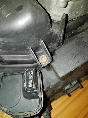

Lochtorx?? :-/
Die Schraube hat nen Stift im Kopf.
Also muss der Torx nen Loch haben.
Sicherheitstorx?
Welche Schraube genau meinst Du denn? Mir ist eine Solche jetzt auf Anhieb nicht bekannt
Diese hier. Pro Scheinwerfer sind es 5 Stück.
20171123-180756
Also ich muss bei mir (4.2 FL) keine Schrauben lösen um die Brenner zu wechseln O.o
Bei mir sind da nur die Plastikabdeckungen und Kabel / Stecker von Hand zu lösen und dann kann ich die raus nehmen.
Beim VFL schon.
Ist eine T25 H
Super
Danke
Wenn ich die Schrauben jetzt noch im Etka finden würde wär's klasse.
Könnte es die sein? ==> N 909 446 03
Kennt mein Etka nicht.
Egal ich fahr morgen zu Audi die werden es schon finden
