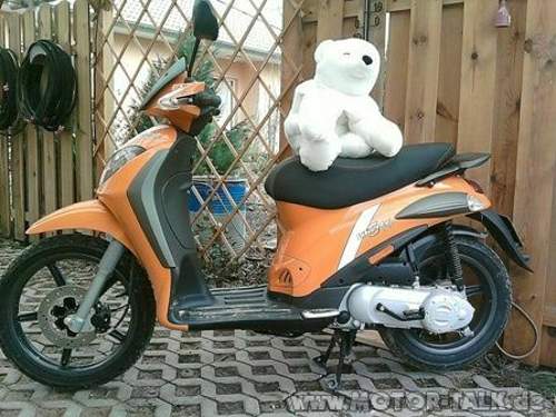

Vorweg: Ich finde die Liberty ist einer der gutmütigsten und am leichtesten zu fahrenden Roller überhaupt. Ich mag sie sehr, diese Kleine.
Die Sache mit dem Lenker und dem Ziehen/Drücken kommt aber erst ab etwas höheren Geschwindigkeiten so richtig zum Tragen. Bei Schrittgeschwindigkeit und beim Anfahren lenkt man dann doch eher immer schön dahin, wohin man auch fahren möchte.
Falls es noch nicht deutlich genug gesagt wurde: Bitte nie mit eingeschlagenem Lenker vorn bremsen. Dann kippst Du mit Garantie um...
Beim ganz langsam fahren darf man ruhig die Füße auf den Boden bringen und etwas mit tribbeln. Da bei niedriger Geschwindigkeit die Kreiselkräfte der Räder noch nicht genügend für Stabilität sorgen, muß Frau selbst die Balance halten. Und das muß und kann man üben.
Also nicht entmutigen lassen und fahren, fahren und nochmals fahren.
*DamenDrück*
Tina
(Hat übrigens 16/14er Räder, die 125er Lib.)
Foto045
