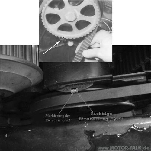

Dann drehst du den Motor an der Kurbelwelle auf OT.
In der Riemenscheibe der KW ist eine Markierung die mit der auf dem Zylinderblock fluchten muss.
Genauso an der Nockenwelle.
Die KW-Markierung kannst du übrigens dann auch prüfen, wenn du auf deinem Getriebe den Plastikdeckel mit Inbus herausschraubst.
Darunter ist das Schwungrad, das auch eine Markierung hat die im Getriebe zwischen den zwei Nasen stehen muss.
Wenn der Motor auf OT steht, schraubst du die Riemenscheibe der KW herunter und löst die Spannrolle.

Dann beschreibst du den OT Kurbelwelle: Den gibt es natürlich mehrfach, d.h. es muss der vom 1. Zyl. sein. Diesen kann man identifizieren, indem man schaut, dasss der Verteilerfinger auf der entsprechenden Kerbe auf dem Verteilergehäuse steht.

und die von einem der vorrednder beschriebene OT stellung ist die vom 1. zylinder. sonst würden die markierungen nicht fluchten.

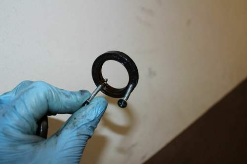

@querys schrieb am 18. November 2008 um 12:05:12 Uhr:
ich bohre mit einem kleinen Metallbohrer zwei Löcher in den Ring und schraube jeweils eine kleine Spax-Schraube in den Simmerring. Dann lässt er sich ganz leicht herausziehen.
Funktioniert 😁. "Ganz leicht" ging er zwar nicht heraus und hab mir tüchtig auf die Finger gekloppt aber es ging verhältnismäßig gut 😎
