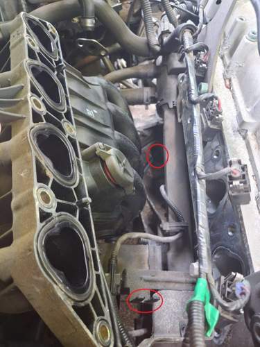

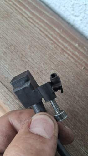

Die Werkstatt meines Vertrauens hat den Sensor von unten eingebaut. Weil man von unten nix sieht haben die den Führungsnippel vom Sensor nicht richtig positioniert und beim festschrauben den Nippel verbogen. Dadurch war der Sensor nie in der richtigen Position. Der Stecker vom Sensor war auch nicht in der Halterung drin weil das Kabel nicht richtig verlegt war.

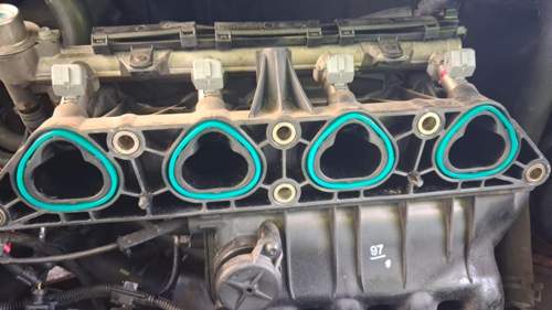

Hab das ganze am Wochenende jetzt selber gemacht und siehe da der Motor startet wieder wie eine 1. Neue Dichtungen sind auch rein gekommen. Leider ist jetzt ein Kühlmittelleck zwischen Kühlmittelrohr und Thermostatgehäuse. Da hat der Vorbesitzet schon gepfuscht, weil er keinen Bock hatte das Kühlwasser abzulassen und das Thermostatgehäuse abzuschrauben. Hat sich die Halteklammer für dort aus einem dünnen Alublech selbst gebaut und irgendwie da rein gebogen. Die originale Klammer geht nur im ausgebauten Zustand drauf.

Sensor-alt-pfusch
Sensor-position
Dichungen-ansaugbruecke
