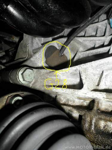

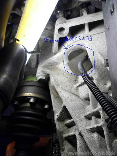

Hi Leute,
kann mir jemand sagen wo dieser Sensor sitzt und ob man den alleine ohne großen Aufwand wechseln kann?
Ich habe hier viele Beiträge gefunden doch keiner passt zu meinem Motor...:-(
Habe mir extra das Buch "so wird´s gemacht" besorgt, da ist der Motor aber nicht drinn.
Ein Bild wäre auch nicht schlecht.
Danke
Christian
Hallo le-pathfinder,
die Fotos sind von einem Golf 4 Motorkennbuchstabe AKQ. Sie einmal von unten nach ob du die Gummiabdeckung auf den Fotos bei deinem auch an der Stelle findest. Wenn ja Ansaugkasten ausbauen und den Geber von oben wechseln. Zu finden ist er dann im Motorblock von hinten unter dem Ansaugkasten.
Gruss Krumelmonster1967

Hallo Krumelmonster1967
tausend Dank für die wirklich tolle Beschreibung und Bebilderung.
Habe heute Vormittag die Aktion gestartet, der Geber war genau da wo du es beschrieben hast.
Ich hab die ganze Bastelei hinbekommen ohne den Ansaugtrakt abzuschrauben. Wußte nicht wirklich in wie weit ich da neue Dichtungen oder der gleichen gebraucht hätte. War zwar etwas fummelig aber ich hab´s nach zwei Stunden fertig gehabt und das als Laie.

so, bei mir scheint es der Drehzahlgeber gewesen zu sein.
Bin jetzt an drei Tagen ´n paar mal mit kaltem Motor ´ne ganze weile gefahren, nichts passiert.
Versuch ist es wert den Geber zu tauschen. Willst du den Geber alleine wechseln oder läßt du es machen??? Bei VW wollten sie 350,- Euro haben für die Aktion. Das Teil selbst hab ich für 50,- Euro (neues Ersatzteil von Bosch) bekommen.

der zweite Beitrag in diesem Thread von Krumelmonster, da sind hervorragende Bilder eingestellt. Besser geht es kaum. Einfach mal nachsehen ob´s bei euch so aussieht. Wenn ja, Drehzahlgeber kaufen und loslegen. Oder machen lassen in ´ner freien Werkstatt.
Christian
