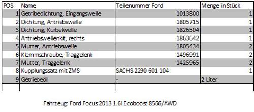

Hab mir jetzt ne Liste mit den Teilenummern geschrieben und geb se morgen beim Teilehändler ab, am Freitag kommt dann das Getriebe raus
Ich habe mal die Liste in den Angang gepackt, müsste alles dabei sein. Verbrauchsmaterial wie die Dichtmasse oder Bremsenreiniger etc habe ich einfach mal weggelassen.
Ich hoffe, dass ich nix vergessen habe, wer Langeweile hat kann ja nochmal drüberschauen ^^

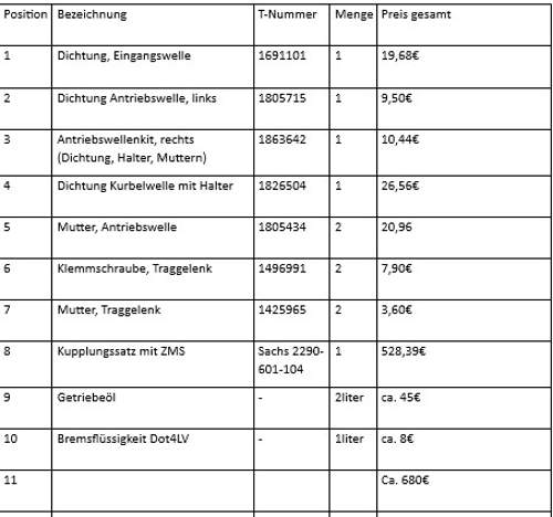

Hallo, Interessant wäre später mal der Preis für alle Teile die Du verwendest hast .
Gruß Jörg
@joso68 schrieb am 1. April 2024 um 17:50:29 Uhr:
Gruß Jörg
Hier eine Liste mit allen Teilen und deren Preisen, Werkzeuge und Verbrauchsmaterial habe ich rausgelassen.
Die Preise sind Teils Händler/ Teils Online gekauft - teils mit kundenummer/Rabatten etc, also können die Preise etwas unterschiedlich ausfallen.
Und ob alle Teile passen ist noch nicht zu 100% garantiert, sollte was nicht passen gebe ich ne Anmerkung hierzu.
Hoffe das hilft. Bei Interesse kann ich noch eine Aufstellung der "Spezialwerkzeuge" Also das was ich mir anlässlich des Projekts gekauft habe, was man ja auch öfter benutzen kann - oder zurückschicken falls online bestellt 😉
