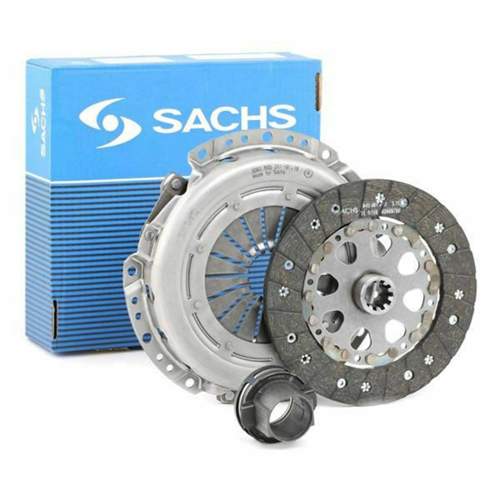

Hab mir den SACHS 3000650001 bestellt.
Kupplungssatz
Da das ZMS ja leider auch irgendwann mal dem Verschleiß erliegt, wäre es empfehlenswert ab entsprechender Laufleistung mit zu erneuern. Die haben in der Regel in etwa die gleiche Lebensdauer wie eine Kupplung.

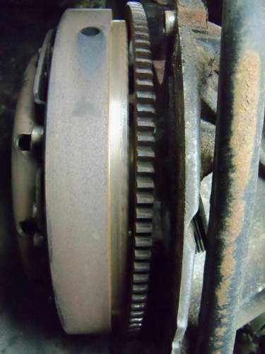

Aber selbst mein normales Schwungrad mußt' ich letztens tauschen :
Auto ausgeliehen . . . zurück mit Kupplung defekt (ok, nach 330.000 km seit letztem Tausch ging's eh schon bissl auf's Ende zu, aber war für mich noch keine Notwendigkeit zum Tausch, selbst mit Anhänger + andere abschleppen ging noch problemlos) und springt mit Anlasser auch nimmer an . . . 😕
Hat derjenige die Kupplung doch echt sooooo gequält + heißgefahren, daß mein Zahnkranz lose wurde . . . Anlasser hat danach nur noch den losen Zahnkranz auf dem stehenden Schwungrad gedreht . . . anschieben ging aber dann. Und selbst fahren noch grade so (mit viel Drehzahl, aber gaanz wenig Gas)
Bild siehe unten, konnte den Zahnkranz mit Hand runterschieben.
Aber hatte ja noch ein Schwungrad da, von meinem Ersatzmotor, den ich seit der Abwrackprämie 2009 rumstehen hab 🙂
Ansonsten hab ich nur die Mitnehmerscheibe erneuert, Rest war noch ok.
---> Autos (und auch Frauen) nie ausleihen !
(höchstens an Leute, die damit umgehen können . . . )
