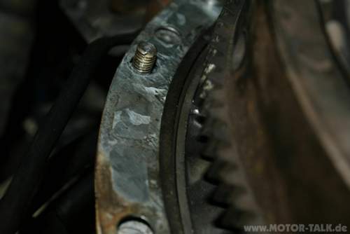

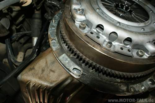

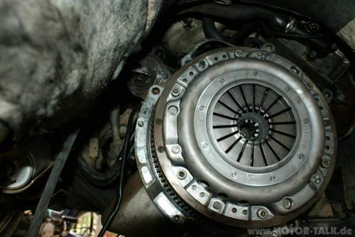

Was würdet ihr in diesem Fall machen (Fotos gucken)? Die Schraube lies sich nur sehr schwer (mit Gewalt) rausdrehen. Ich hab immer hin und her versucht, lösen, einsprühen, anziehen, lösen und so weiter. Leider ist die trotzdem abgerissen. Man sieht auch das die leicht schief sitzt. Da hat BMW wohl einfach die Schraube schief reingeknallt, oder wer auch immer die Kupplung getauscht hat. War zumindest eine Originale.
Die rauszumachen ist eine riesen Scheiße. Da die ja so fest drin sitzt. Rausdrehen kann man vergessen 🙁
Was meint ihr? Drin lassen und so zusammenbauen?
Oder wie rausmachen?
