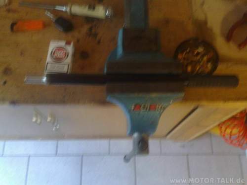

So für alle die das Führungslager auch mal wechseln wollen:
Ihr nehmt zum ausschlagen eine 17er 1/2 Zoll nuss die passt gut drauf und schlagt vorsichtig mit dem Hammer auf die Nuss um das Lager auszuschlagen. Wenn das nicht funktioniert nehmt ihr einen Dorn und schlagt damit 2-3 mal vorsichtig von oben gegen das kleine Blech, wo das Loch drin ist, natürlich so rum, dass die Seite mit dem Blech unten ist. Am besten legt ihr dazu das Schwungrad auf einen ein bisschen geöffneten Schraubstock und legt ein tuch o.ä drunter damit das Schwungrad gut liegt und keine Macken bekommt.
Nur 2-3 mal mit dem Dorn draufschlagen, weil dann das Blech sowieso abfällt. Danach war das Lager bei mir ein Stück gelockert, sodass es prima mit 15-17 Nuss super rausging.
Das neue etwas einfetten und dann mit einem 3-5 mm dicken Holz und Hammer VORSICHTIG reinschlagen. Aufpassen, dass das Lager sich nicht verkantet und schön gerade reinläuft. Dann wenn es etwas drin ist, nehmt ihr eine Unterlagscheibe die etwas größer ist als das Lager im Durchmesser und legt diese oben drauf. Schlagt weiter, bis die Unterlagscheibe eben mit der Schwungscheibe ist. Da die Unterlagscheibe ja flach ist, kann das Lager nicht großartig weiter rutschen als es soll.Dann schaut ihr, ob es ganz drin ist (eben mit der Schwungscheibe) und gut is. Hat etwa 5-10 min gedauert. Lief wunderbar, nur bitte vorsichtig arbeiten! Denn so eine Schwungscheibe kostet richtig Asche!
Bei mir hatte die 17er Nuss genau den gleichen Umfang aussen, wie das Lager. Schaut aber ob bei euch das Lager den gleichen Umfang hat, eventuell auch 15er oder 16er Nuss.
hat vielleicht doch jemand die Drehmommente für Schwungscheibe und Kupplung? 🙂
So Kupplung und Schungscheibe haben gestern wieder ihren Platz eingenommen. Also das Schwungrad bekommt 60Nm Plus 180° wobei mir die 180° zu viel waren und ich nur knapp über 90° angezogen habe. Wenn ihr die Schrauben der Schwungscheibe anzieht und nicht wisst wo ihr gegenhalten sollt, nehmt einen zweiten mann, der vorne mit nem großen gekröpften Ringschlüssel am Kurbelwellenrad gegenhält. Keine Angst kann nichts passieren, wenn ihr hinten nach rechts dreht, könnt ihr vorne mit rechtsdrehen gegenhalten. Und das Kurbelwellenrad bekommt noch mehr Drehmoment als die Schrauben der Schwungscheibe.
Die Innensechskant der Kupplung bekommen 22Nm.

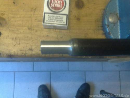

Im Anhang noch 2 Bilder vom selbst gebauten Zentrierdorn, hat wunderbar funktioniert.
