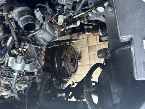

Moin,
Ich habe mein Getriebe von meinem 2016er St Diesel instandsetzen lassen (Lager neu) in dem Zuge habe ich die Kupplung gleich mit getauscht mit hydraulischen ausrücklager und allem was dazugehört.
Heute dann die langersehnte Probefahrt.
Pustekucken, die Kupplung rutscht und ich habe absolut keine Idee woran es liegt.
Habt ihr damit evtl Erfahrungen mit der Broblematik bevor ich das halbe Auto wieder zerlege?
Danke euch für eure Unterstützung

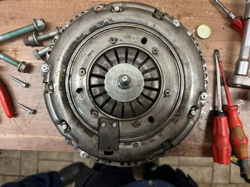

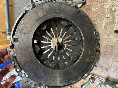

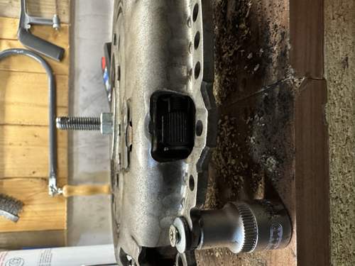

Kann mir einer erklären wie ich diese Kupplung resetet? Ich sehe keine keine Federn oder ähnliches. Habe an der alten rumgespielt aber komme nicht weiter.
Das ist die besagte druckplatte
Sieht mir nach einem Automaten aus, wo nichts resetet werden muss ...
Hatte dir den Hinweis gegeben, kann sein das ich da was verwechselt habe mit einem andern Autotyp .. wenn keine verstellmechanik Federn am Automaten sind, wonach es mir aussieht, haste den Vorteil nichts reseten zu müssen...😉
@tartra schrieb am 22. Dezember 2023 um 17:53:51 Uhr:

Moin moin, so wir haben jetzt die Kupplung in die richtige Position gebracht.
Leider ist es das gleiche Spiel wie vorher.
Der erste und zweite Gang funktionieren soweit ganz gut, ab dem dritten Gang rutscht die Kupplung wie ein Weltmeister. Kenn das sein das sich der (Automat) erst spannen muss nach einigen Betätigungen der Kupplung?
Bin echt kurz davor durchzudrehen und den Wagen abzugeben.

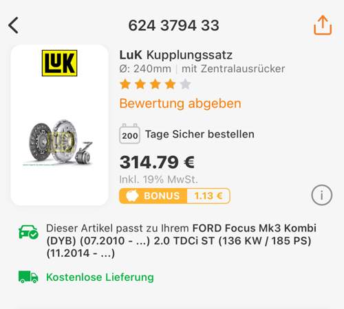

Öl Fett auf der Kupplung? Sind das wirklich die exakt für den Wagen passenen Teile? Störung in der Kupplungshydraulik, sodass der Zentralausrücker nicht auf die 0 Position zurück fährt, beschädigter Automat ... für uns aus er ferne ist jetzt nur raten ... möglicherweise ist ein defekt eingetreten, wegen der vorher falsch eingebauten Kupplungsscheibe?

Die Teile passen und sind die gleichen, in der Glocke war etwas Öl was wir allerdings nicht genau identifizieren konnten.

Es ist ganz sicher die richtige Kupplung?

Dann muss ich die Simmerringe kontrollieren ja die Teile passen 1:1 auch die teilenummer ist gleich. Werde die Tage noch mal mit Kamera rein gehen und Video machen.
