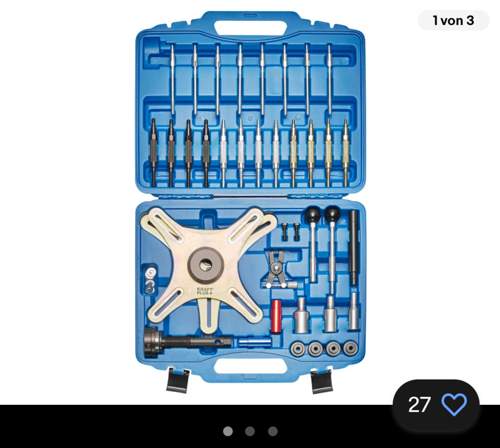

Oder brauche ich so ein spezielles Werkzeug für die SAC Kupplung?
Braucht man sowas nicht für Sportkupplungen? Sowas hast du ja nicht verbaut oder?
eigentlich nicht, nach deinem Foto nach, kann man den Automaten nicht zurückstellen, also scheint das auch keine SAC Kupplung zu sein ... dann regelt sich das darüber wie weit der Zentralausrücker aus und einfährt ... daher meine, ( wirklich nur wage Vermutung was sein könnte), das er nicht weit genug zurückfährt, wenn z.B. ein Hydraulik internes Ventil zu früh dicht macht, oder er aus einem sonstigen Grund nicht weit genug zurückfährt...

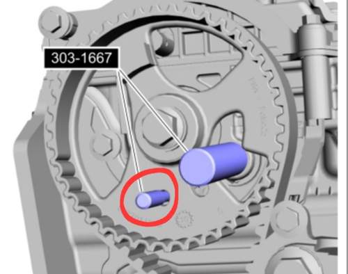

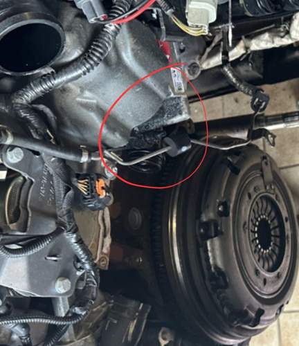

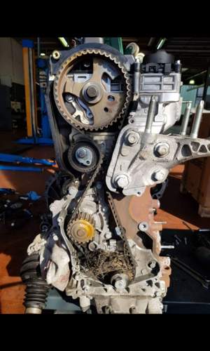

Und die ölige Kraftstoffeinspritzpumpe über dem Getriebe wurde so gelassen? Wenn man die Abdichten/Erneuern möchte,damit die kein Motoröl mehr verliert, muss man aber beachten das die Nockenwelle in eine spezielle Position gestellt werden muss!!! Sonst hat man ein paar tausend km später einen Motorschaden/Zahnriemenschaden. Wurde der Dichtring der Kurbelwelle hinten denn erneuert? Oder alles mal richtig saubermachen,denn der Motor hat dort in dem Bereich so einige Problemstellen, undichter Ventildeckel/Dichtung, Schlauch der Kurbelgehäuseentlüftung/Turbolader Einlass-Schlauch verliert Öl.
Weil da gibt es ja im letzten Beitrag wohl eine Verwechslung welches Öl von wo ,wohin getropft ist. Wenn es Getriebeöl war,dann sicherlich von dem Eingangswellendichtring ins Getriebe.
Das Einstellwerkzeug/Rückstellwerkzeug für SAC Kupplungen benötigt man nur wenn man nur die Reibscheibe erneuert. Solche Reibscheiben gibt es im Ford Teilekatalog für solche Modelle aber nicht einzeln, immer zusammen mit einer neuen Druckplatte. Das einige was gemacht werden muss so wie seit Jahrzehnten ist Zentrieren der Reibscheibe auf der Druckplatte vor/während des anbauen.
Motorschaden durch unsachgemaesse Montage der Kraftstoffpumpe 2 l TDCI Euro 6 DW10F.jpg

Wichtig ist dann,zuerst Zahnriemenwechsel machen,mit dem entsprechenden größeren Dorn in Nockenwellenrad. Und erst danach Einspritzpumpe ausbauen, mit dem kleineren Dorn im kleineren Loch!!
