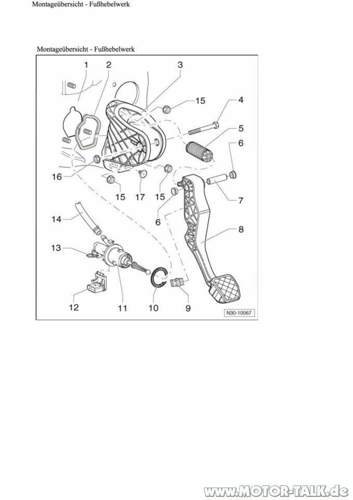

ich lasse dieses alte Thema wieder aufleben, weil ich nun auch das Problem mit dem knackenden Kupplungspedal habe.
Das Knacken tritt beim drücken und beim loslassen auf und ist auch im Pedal fühlbar.
Habe zunächst mit Silikonspray für ganze 10km für Abhilfe geschafft.
Danach habe ich Fett ausprobier.t Das hat ganze 3 Tage funktioniert ehe das Geräusch wieder da war. Eingesprüht habe ich so gut es ging alles. Bin mit dem Röhrchen da hin wo die Übertotpunktfeder ist und habe da alles eingenebelt und das Pedal dabei bewegt. Auch alles andere was sich in meinen Augen bewegt hat, habe ich so gut es ging eingesprüht.
Danach war erstmal Ruhe. Weg ging das Knacken, als ich bei der Übertotpunktfeder gefettet habe.
Nachdem das knacken aber wieder da ist, wollte ich euch um Rat fragen: Lohnt es sich alles auszubauen und von innen zu fetten? Wenn ja: Wo fette ich am besten? Kann mir das jemand anhand der dieser Übersicht im Bild sagen?
Oder muss ich Teile tauschen? Übertotpunktfeder oder Geberzylinder oder gar beides?

Hallo, ich weiß nicht ob das Thema noch aktuell ist, ich hatte aber bis vor kurzem auch immer ein nerviges knacken in Pedal.
Anfangs half kurzzeitig auch Silikonspray, aber zum Schluss leider nicht mehr.
Ich habe raus gefunden, wenn ich diese Feder etwas drehe gibt es kurz ein leichtes knacken und die Feder ist "eingerastet". Das knacken war komplett weg. Hat ca. 1,5 Monate gehalten, dann nochmal an der Feder gedreht.
Bis jetzt ist es wieder gut.
Wenn ich immer in etwas größeren Abständen mal kurz an der Feder drehen muss kann ich damit leben. 🙂
Oder einfach fetten dann musst nicht mehr drehen
