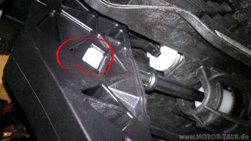

Hab seit etwa 2 tage das problem das bei betätigen der kupplung ein geräusch entsteht eine art klacken! Wenn ich sie wieder los lasse ebenso! Bin momentan im Ausland und fahr erst sonntags wieder nach Hause! Ist das besorgniserregend oder kann man das derweilen so lassen! Ganz wichtig anbei - das geräusch kommt direkt vom kupplungspedal!

Naah Leute...
Habs mir mal wieder geguckt und die Ursache diesmal gefunden. Es ist auch schlimmer geworden weil ich es versuchte mit Silikonspray zu verbessern. Jetzt ist das Knacken auch zurückgekommen... War also nicht die beste Idee. 🙁
https://www.youtube.com/watch?v=qyfBiPeosHk
Peter
Die Ursache
Im Audi A3 auch das gleiche Problem. Die Lösung von "PassatCC" klingt schonmal logisch.
Bin mal gespannt, was Audi dazu sagt.

Wurde letzte Woche bei unserem Touran behoben.
Erklärung Werkstatt.
Der Kugelkopf des Pedals drückt in eine Halbschale, die gebrochen war.
Das Klacken kommt vom über die Kante rutschen.
Ich hab auf einen Schalter getippt, denn genau beim Klack sprang der Wagen dann auch an.

Ja, aber bei mir geht es NICHT um ein Knacken in der Kupplung, sondern um ein Geräusch am Kupplungspedal selber. Die Kupplung ist ok. Das Geräusch am Kupplungspedal war/ist unabhängig von den Gängen/Gangwechseln.
