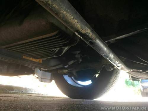

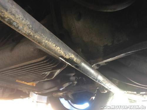

Ich habe folgendes Problem und brauche etwas Beratung:
- Das Kupplungspedal meines E36 316i 1993 hat keinerlei Widerstand mehr.
- Ich kann es durchdrücken und es kommt wieder herausgefedert, jedoch kann man keinen Gang einlegen und somit nicht mehr fahren
- Das Pedal kann man auch nicht herausziehen, es ist nicht locker o.ä. einfach nur widerstandslos
Ich habe Bilder gemacht :

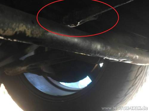

- Es tropfte schon seit ein paar Tagen, vor allem nach dem Fahren. Im Stillstand legte sich das Tropfen langsam wieder (Bild 3)
- Auf dem Boden hat sich gestern jedoch ein Fleck gebildet (obwohl das Auto nicht bewegt wurde, muss über Nacht passiert sein) (Bild 4+5)
- Die Kupplung wurde vor einem Jahr mal gewechselt, denke die ist aber gar nicht so das Problem.
Bin in letzter Zeit ohne Probleme auf der Autobahn gefahren und Schalten lief bis auf den Rückwärtsgang immer geschmeidig.
- Der Bremsflüssigkeitsbehälter ist nicht leer oder so, deshalb weiß ich nicht was für eine Flüssigkeit es ist.
Ich hoffe die Bilder sind aussagekräftig, ich kann leidern nicht erkennen wo genau die Flüssigkeit austritt.

Zuerst gucken ober Nehmer noch arbeitet.
wenn nicht dann erst mal entlüften.
Wenn dann nix passiert würde ich den Nehmer mal tauschen.
Aber dem Tröpfeln solltest aber auch auf den Grund gehen.

Indem du das tust,was du schon getan hast......ins Pedal treten,keinen Widerstand spüren und es kommt zurück.
War bei mir damals genauso,Zylinder erneuert und gut wars.
Also frag ned lang rum,tausch das Ding am Getriebe aus,entlüfte richtig und gut is.
