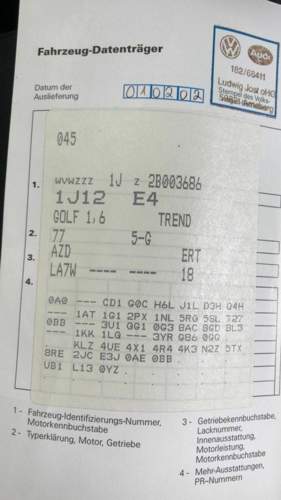

meine Tochter fährt einen 4er Golf 1.6 16V,Baujahr 2002!
Es müsste die Kupplung getauscht werden,jetzt hat mir ein Freund gesagt das es sein kann das dieser ein 2 Massenschwungrad hat?
Wie finde ich das heraus,anhand den Schlüsselnummern hab ich nur "normale Kupplungen" gefunden?!

Teile uns bitte noch näheres zum Motormodell mit:
Modelljahr ??? (reicht vom Oktober des Vorjahres bis September des laufenden Jahres)
Leistung PS/KW ???
die drei Motorkennbuchstaben ???
Baujahr ist 02/2002,105 PS,die Motornummer habe ich gerade nicht,da meine Tochter mit dem Unterwegs ist!
Hab noch ein Foto vom Aufkleber in der Reserveradmulde anhand dessen ich Bremsscheiben und Beläge gekauft hatte,hilft das vielleicht?
Hilft leider NICHT, ist weiter oberhalb nur abzulesen …
Auf dem Aufkleber steht in der Zeile unterhalb der Motorleistung links in dicker Schrift aufgedruckt:
MOTORKB. / GETR. KB (und daneben in grauem "Punktdruck" die drei Motorkenn-Buchstaben und ganz rechts die drei Getriebe-Kennbuchstaben)

Im Serviceheft müsste es doch auch einen Aufkleber geben,oder?
Richtig. Da ist auch einer.
@JoergJoergJoerg schrieb am 13. September 2018 um 11:23:57 Uhr:
Auf der Rückseite vom Blatt Kapitel "1.1".

Hier der hoffentlich passende Aufkleber...
Der AZD hat genau wie der BCB und die anderen beiden 1.6er 16V kein ZMS... somit lediglich 1/4 an Materialkosten für die geplante Aktion.
Ja Klasse,muß ich ja Gott sei Dank nicht zu viel ausgeben!
