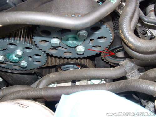

Ja es geht mir um die Teile für den Zahnriemenwechsel.

Brauchst Teilenummern?

Schau mal hier rein, da findest du eigentlich alles, was du brauchst:
http://shop.ahw-shop.de/.../...ket-1.9-2.0-tdi-golf-5-jetta-touran?...
http://shop.ahw-shop.de/.../...mpe-1.9-2.0-tdi-golf-v-jetta-touran?...
www.ahw-shop.de
Mann Ölfilter: HU 719/7 x
Mann Luftfilter: C 35 154
Mann Innenraumfilter Aktivkohle: CUK 2939
Mann Kraftstofffilter: PU 936/2 x
Zahnriemen Contitec: CT 1051
Zahnriemen Contitec m. Spann u. Umlenkrolle: CT 1051 K1
Zahnriemen Contitec m. Spann u. Umlenkrolle u. Wasserpumpe: CT 1051 WP1
Keilrippenriemen Contitec: 6PK1050
Achtung:
Bei den Zahnriemensätzen gibt es unterschiedliche Ausführungen die sich nicht zu 100 % eingrenzen lassen. Der Unterschied besteht meines Wissens nach in einer Umlenrolle. Die Teilenummern werden dann zu K2 u. WP2. Ich hänge dir ein Foto der Rolle an, solltes die gleiche Ausführung haben, brauchst K2 oder WP2.
Alle Angaben ohne Gewähr.

Check mal deinen MKB, mein link bezieht sich auf BMM. Für BMN gibt es einen anderen ZR-Satz.
Bj 2005 sollte es nur den "BKD" gegeben haben.
