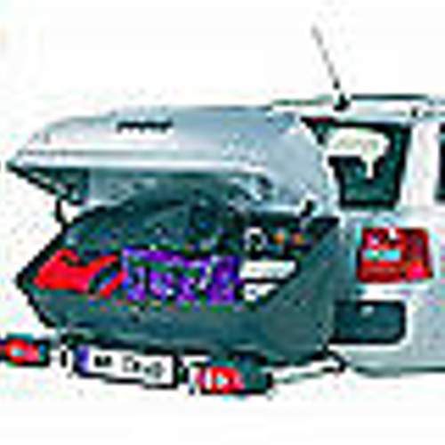

Wie steht es mit einer Transportbox auf dem Fahrradträger? Wieviel Gewicht darf ich hier transportieren?
Der Thule EuroClassic G6 928 darf 51kg mit 17,6kg Eigengewicht transportieren. Darf ich dies auch in die Box packen? siehe Bild
