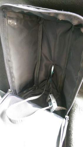

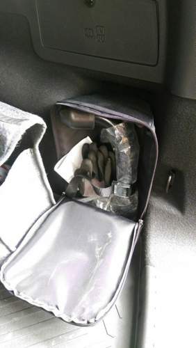

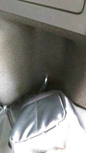

Mal was Anderes: Wo verstaut ihr denn die original verbaute AHK? Hat der Kuga dafür was vorgesehen?
Vielleicht kann jemand ein Bild machen...
Danke!
Bei mir ist im Kofferraum in der rechten Mulde eine Tasche, welche an der Seitenverkleidung befestigt ist. In dieser Tasche ist die AHK verstaut. Diese wird, wie die Tasche, mit dem gleichen Befestigungsband gesichert.
@Jack1989LA schrieb am 14. Mai 2016 um 00:10:08 Uhr:
Die Öse zum Befesigen gibt es aber nur wenn die AHK ab Werk verbaut ist. Mein Kugelkopf liegt im Motorraum und wird etwas in den Radkasten der offen ist geschoben. Der wird dadurch fixiert und bewegt sich keinen mm
Also ich hab eine original verbaute, mich hat immer nur der Schriftzug "Bosal" auf der BDA etwas gewundert... "Original Ford"... ? Eine schwarzen Sack dazu habe ich auch. Muss mal sehen, ob ich rechts in der Mulde eine Öse habe.
Aber das mit dem Motorraum klingt ja extrem spannend!! Bitte bitte mach da mal n Bild!!
THX THX
Warscheinlich ist Bosal ein "Original Ford Zubehör Partner" ;D
Das mit dem Motorraum finde ich auch spannend.
Werde später auch mal ein Bild von meiner Tasche in der Mulde machen.
Bitte ja, bei mir liegt die Tasche iwie unter der Platte.
Ich will keinen Vergleich anstrengen, bloß mein Alter (X5 E53) hatte eine fix verbaute Aufnahme dafür...
So, mal mehrere Bilder gemacht.
Img-mt-1318861082117898582-imag2360
Img-mt-74100682749271278-imag2359
Img-mt-6645741295584550541-imag2358
@Jack1989LA schrieb am 14. Mai 2016 um 13:57:35 Uhr:
Genau,die Tasche ist bei mir Zweckentfremdet. Warum sollte ich den schweren Haken dauernd mitschleppen wenn die Kupplung mal nicht gebraucht wird! 😁
Meine Erfahrung nach Murphys law : Wenn du es dann benötigst, liegt sie nicht im Kofferraum.
Deshalb bleibt meine auch drin. Dafür habe ich mir ja extra ein Auto mit AHK gekauft. ;-)
