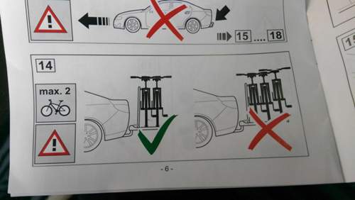

Habe seit 1,5 Monaten einen Kuga 2. Gekauft hatte ich diesen bei einem Ford-Händler mit AHK und einem Fahrradträger von Thule für 4 Fahrräder alles in einem Kaufvertrag.
Tja beim ersten Ausritt in den Schwarzwald habe ich die AHK dran gemacht, schön mit Anleitung, damit auch nichts schief geht und nun festgestellt, dass Ford keine 4 Fahrräder zulässt sondern nur 2.
Dem Händler war das neu, super.
Bosal der AHK Hersteller und Thule sagen, solange die Stützlast ok ist egal aber wenn Ford das beschränkt Pech gehabt. Und nun?
Hat jemand ein ähnliches Problem gehabt oder ist das überhaupt jemanden bekannt (Wer liesst eigentlich schon die Anleitung), danke für Antworten.

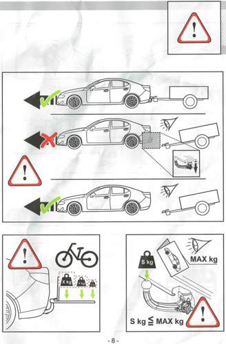

So, hier einmal etwas Aktuelles: Ford macht in seiner Betriebsanleitung zum Kuga überhaupt keine Beschränkung bzgl. der max. auf der AHK zu transportierenden Fahrräder. Einzig die Betriebsanleitung der vom Werk verbauten Bosal-AHK sah früher eine Beschränkung auf maximal zwei Räder vor. Das hat sich zwischenzeitlich aber geändert. Die aktuelle Betriebsanleitung zur Bosal AK 41 (abnehmbar) zeigt auf der Seite 8 symbolisch drei Fahrräder auf der AHK und weist im nächsten Bild auf die max. zulässige Stützlast der AHK (100 kg) hin. Hieraus ergibt sich, dass die einzige Beschränkung die max. Stützlast des PKWs ist. Grundsätzlich geht das also mit den vier Rädern. Ob das allerdings sinnvoll ist, steht auf einem anderen Blatt (siehe meine Beiträge zuvor).

2 Fahrräder
In meiner Bedienungsanleitung von der abnehmbaren Bosal AHK sind auch nur 2 Fahrräder vorgeschrieben.
Fahrzeug ist nun 2 Monate alt.
Der aktuelle Kuga Ecoboost, 110 KW, verfügt lt Papieren über eine max. Stützlast von 100 kg.
Hier ein Auszug aus der aktuellen Bedienungsanleitung zur abnehmbaren AHK Typ AK 41 von Bosal:
Bosal-ahk
Der Hinweis in der Ford-Preisliste (Wunschausstattung):
„Es dürfen nur Heckfahrradträger für maximal zwei Fahrräder verwendet werden. Das Gesamtgewicht der Fahrräder darf dabei 60 Kilogramm betragen“
ist natürlich verwirrend. Ich denke mal, dass Ford sich zum Zeitpunkt der Drucklegung der Preisliste an die Vorgaben von Bosal gerichtet hat. In früheren Anleitungen sah das Piktogramm in der Bosal-Anleitung ja tatsächlich nur max. zwei Fahrräder vor.
Im Falle einer Verkehrskontrolle oder Unfalls ist auch immer nur das entscheidend, was im KFZ-Schein steht. Und das sind die besagten 100 kg max. Stützlast.
Aktuelle Anleitung abnehmbare Bosal AHK bei einer Stützlast von 100kg. 🙂
