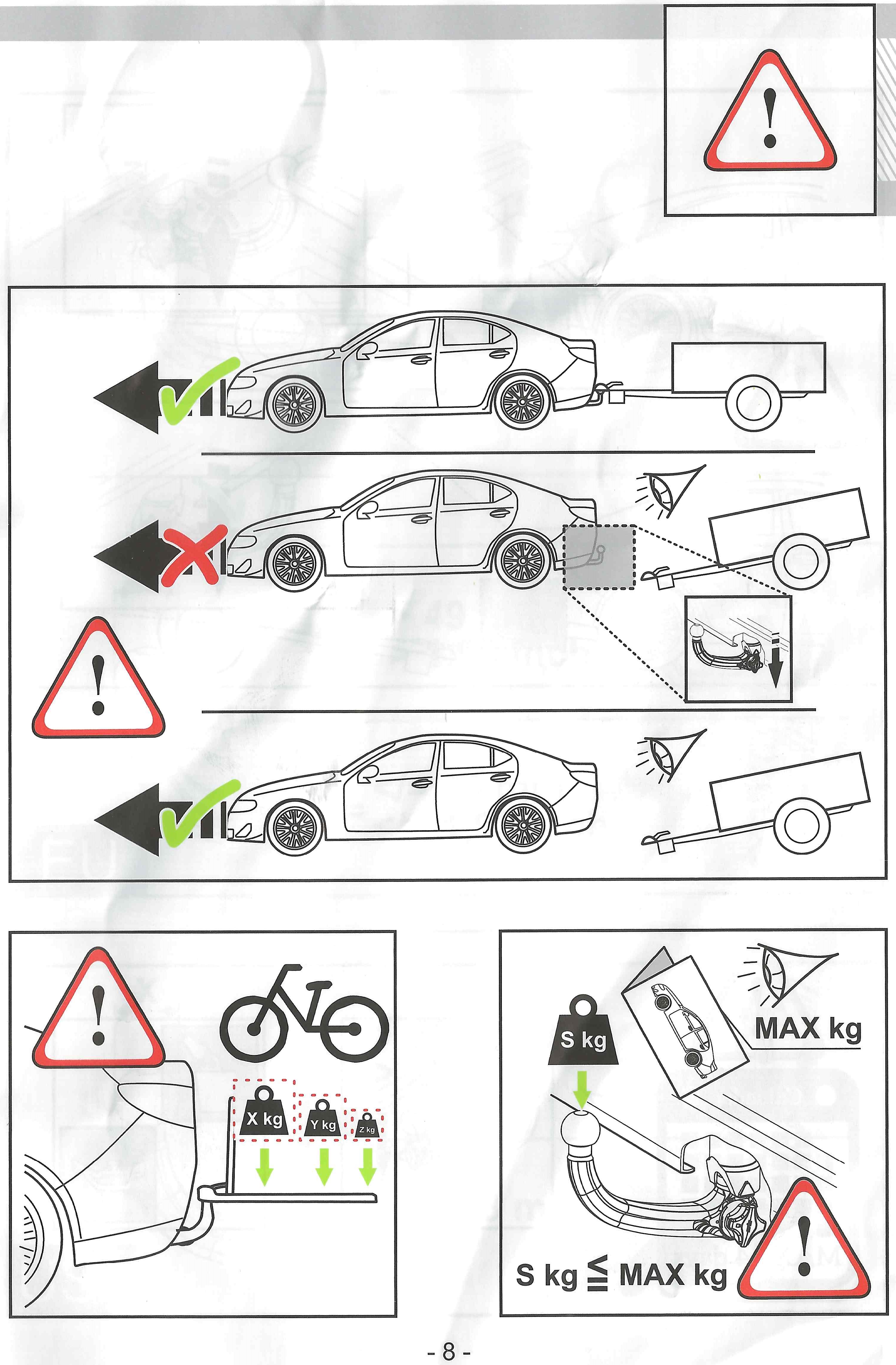

Einmal unabhängig davon, ob es sinnvoll ist, auf der AHK drei oder gar vier Fahrräder zu transportieren: Entscheidend dafür, was darf ist einzig die max. zulässige Stützlast des PKW (aktueller Kuga = 100 kg) das Eigengewicht des Fahrradträgers und seine max. zulässige Trägerlust und natürlich das Gewicht aller Fahrräder, die transportiert werden sollen.
Ausnahme: Der PKW-Hersteller (in diesem Fall Ford) schreibt, aus welchen Gründen auch immer, vor, dass beim Kuga nur maximal zwei Räder transportiert werden dürfen. Dann ist zwingend erforderlich, dass diese Einschränkung in den Fahrzeugpapieren eingetragen ist, selbst wenn ab Werk keine AHK verbaut wurde (es könnte ja zu einem späteren Zeitpunkt eine angebaut werden).
Einschränkungen, die in der Preisliste für Sonderzubehör vermerkt sind oder in einer Bedienungsanleitung der AHK sind nicht relevant und allenfalls als Empfehlung zu sehen. Eine Preisliste muss ich als Kuga-Fahrer, der das Auto evtl. gebraucht erworben habe, nicht gelesen haben, ebenso nicht die Gebrauchsanweisung einer AHK. Wer bewahrt die überhaupt auf?
Bei einer Nachfrage bei der hiesigen DEKRA bestätigte mir der Prüfer diese Angaben. Wenn ihm dort ein Kuga mit vier Rädern auf der AHK vorgestellt würde mit der Frage, ob dies zulässig sei würde ihn einzig die max. zulässige Stützlast interessieren und das Gewicht des Fahrradträgers mit den zu tranportierenden Fahrrädern. Dabei interessieren ihn nur die Daten im KFZ-Schein und evtl. vorhandene zusätzliche Eintragungen bzw. Einschränkungen.
Hier übrigens ein Auszug aus der aktuellen Bedienungsanleitung der abnehmbaren Bosal AHK, Tyk AK41, wie sie auch von Ford ab Werk verbaut wird:
https://data.motor-talk.de/.../bosal-ahk-8162919024687648254.jpg
Wer all dies nicht glaubt fährt am besten zum TÜV, Dekra, KÜS, GTÜ oder was es sonst noch für Prüfstellen gibt und fragt da nach.

Die von dir genannte Bosal AK 41 ist bei meinem Kuga ,BJ 2013 Werkseitig nicht verbaut.Ich habe eine andere Bosal.
