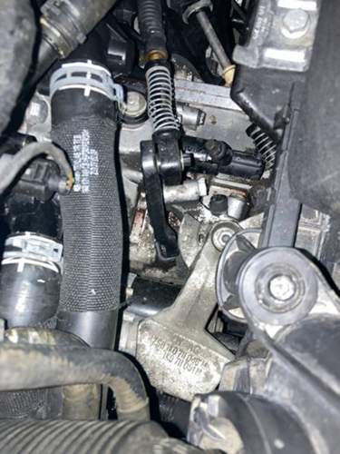

Meiner Golf 6 1,4 TSI hat 144000 km, BJ 2011 Kühlwasserverlust seit September 2022, gewechselt wurde in einer Bosch Service Werkstatt in der ich schon seit 25 Jahren Kundin bin:
- Kühler Motorkühlung und Druckschalter Klimaanlage
- Thermostat
(+Ein Test wegen Zylinderkopf wurde gemacht, dieser war negativ/unauffällig.
- und gestern der Ölkühler incl. zugehörige Rohre (an der Verbindung zw. Rohr und Schlauch war es undicht, aber nur beim leichten runter drücken von dem Rohr trat die Kühlerflüssigkeit raus)
Gestern nach ca. 30 km Fahrt bei ca. 100 km/h, bei warmen Motor 180 km/h und wieder auf 130 km/h wieder einer Meldung "Kühlerwasser prüfen" und der Behälter auf unter Minimum. Kühlerwasser Reste links (Fahrerseite) sichtbar. Leider passierte dies um 23 Uhr, somit die Werkstatt zu. Ich werde am Montag das Auto wieder in die Werkstatt stellen :-(
