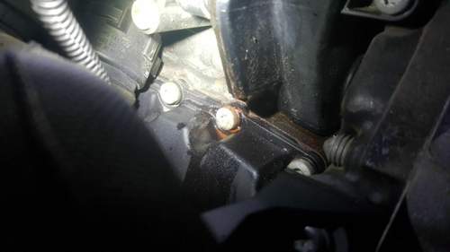

Hallo, hätte eine Frage und zwar: Hab ich festgestellt das mein Passat Kühlwasser verliert .... irgendwo unter der Ansaugbrücke, was könnte mich da erwarten? Und ist es ein größerer akt die Ansaugbrücke auszubauen? Danke euch schonmal.

Im 1.8 TSI gibt es keine Zusatzpumpe. Unter der Ansaugbrücke sitzt die normale Wasserpumpe und die wird von einen Riemen angetrieben. Meist ist die Wasserpumpe leicht undicht, stellt aber nicht das größte Problem dar. Es ist eigentlich immer der Verbinder zwischen Ölkühler und Wasserpumpengehäuse. Wechseln ohne Brücke abbauen möglich aber richtig schwierig. Sinnvoll ist es die gesamte Pumpe mit Riemen zu wechseln. Wenn die Brücke ab muss, dann kommt es auch meist dazu das Einspritzventile und Brücke neue Dichtung bekommen sollten. Alles letztes Jahr im Frühjahr hinter mir. Ich kann dir bei Bedarf gerne mehr Erfahrungen zu meinen BZB geben.

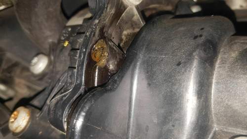

Habe vorhin mal etwas platz geschaffen um genauer hinsehen zukönnen... sieht danach aus als wäre es zwischen Gehäuse und Wasserpumpe. Ist wohl das beste die komplette einheit zutauschen, oder? Habe auch schon gelesen es würde reichen die Drosselklappeneinheit auszubauen und die Ansaugbrücke drin zulassen. Hab mal 2 Bilder angehangen...
Auf deinen Bildern kann ich mich nicht richtig orientieren. Bei längst eingebauten ea888 ist das kein Problem nur mit der Drosselklappe ab. Bei den quer eingebauten, wie z.b. dein Passat sieht man echt wenig.
Wenn man einmal dabei ist lohnt es sich echt alles zu tauschen und die Arbeit nicht zweimal zu machen. Wichtig ist der Verbinder zwischen Thermogehäuse und Ölkühler. Der wird prinzipiell so gut wie immer undicht.
Das Teil ist im prinzip die abdeckung von dem kleinen Zahnriemen der die Wasserpumpe antreibt. Ich schau jetzt mal wo ich am besten alles bestelle. Dank dir erstmal für die Unterstützung.

Dann müsste es die Stelle sein wo Wasserpumpe und Gehäuse zusammengeschraubt sind. Ich hab damals VW teile genommen weil es das Gehäuse nur von Billigherstellern gab. Pumpen gibt's genügend von allen Herstellern. Als ich alles draußen hatte, war unten im Gehäuse ein kleiner Riss der auch geleckt hat. Im Umkehrschluss ist es aus meiner Sicht besser das Gehäuse auch immer mit zu machen.
Kleines Problem ist die Antriebsrolle vom Riemen. Da braucht man entweder den besonderen Schlüssel von VW oder einen Ringschlüssel der zufällig passt. Ohne die Rolle zu lösen bekommt man den Riemen nicht wieder drauf.

06H121131B das müsste das kleine Anschlusstück sein. Meistens ist das nicht dabei.
Wasserpumpen gibt es auch in Metallgehäuse, gleich Thermostat für 150-200€
