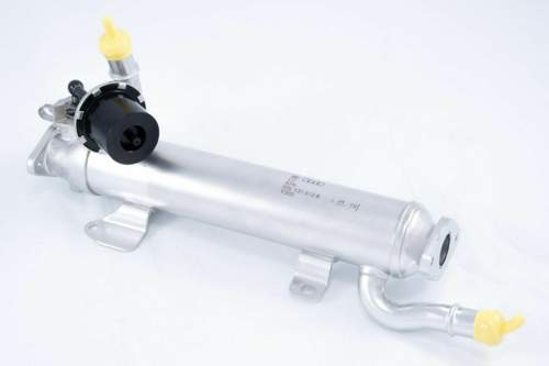

einiges hast du ja schon selber ausgeschlossen, wenn das wirklich Luftblasen sind und du auch einen Kühlwasserverlust hast, vermute ich z.B. den AGR-Kühler
das ist aber nur eine Vermutung, also sollte man diesen Überprüfen bzw. mal das Kühlsystem abdrücken

In der ersten, freien, Werkstatt (mit der ich eigentlich immer sehr zufrieden war/bin), hat man zuerst das Thermostat getauscht, weil man an einen undichten AGR Kühler nicht geglaubt hat. Nachdem der Tausch nichts gebracht hat, tauschte man auf meinen eindringlichen Wunsch hin dann den AGR Kühler. Auch das hat nichts gebracht.
