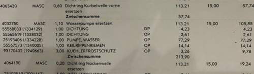

Hi. Ich hatte auch mal so ein ähnliches problem. Alle 700-800km wasserstand zu niedrig. Keine pfütze auch dem boden zusehen. Dann wurde das alles gemacht. Danach war ruhe.
Das war die alte Pumpe ,man sieht die Flecken vom Kühlmittel ,was m.M. nach aus der Lagerung kam.
Das ist aber nicht so leicht zu entdecken weil die große Riemenscheibe davor ist.

Bei Opel direkt ?? Das sieht mir ja "relativ" Preiswert aus. Gesamtkosten ?
@kr1zl schrieb am 3. Mai 2018 um 14:51:14 Uhr:
@Zayalanu schrieb am 3. Mai 2018 um 12:56:39 Uhr:
Ca. 400€ Direkt bei opel
Das ja nen Schnapper ;.) Mal sehen, am 11.05 geht er zu Opel, ich werde berichten.
So, ich berichte, Opel hat angeblich festgestellt, dass die Pumpe undicht ist und der Wagen auch minimal Öl leckt, gleichzeitig wollte ich TÜV noch machen, da wurde mir geraten die Bremse vorne machen zu lassen.
Für die Wasserpumpe inkl Einbau möchte Opel: 560 € !!!!
Für Bremsen vorne inkl. Einbau 315 €
Die brennen doch. Geh jetzt woanders hin, darf Teile selber mitbringen, Teile bei Matthies ( Pumpe, Simmering, Dichtungen, Bremsen + Backen ) 220 € !! Alles mit Einbau und Tüv in der Freien 350 d.h. Komplett 570 € !!
So rettet sich Opel nicht.

560€ nur für die Wasserpumpe ist schon deutlich zuviel, oder gehört da der Kurbelwellendichtring mit dazu? Rein Pumpe auswechseln ist nämlich erstaunlich einfach bei dem Motor.
Opel rettet sich nicht durch günstigere Werkstattpreise, ich bin überzeugt bei anderen Herstellern wirst du bei vergleichbarem Arbeitsaufwand auch in etwa das Gleiche bezahlen.
Und trotzdem sind die Werkstätten hier in der Gegend gut ausgebucht, ich war gestern noch in einer Anderen um dort nochmal eine (wesentlich kompetentere) Meinung zu meinem schleichenden, aber nicht auffindbarem Wasserverlust einzuholen, auch in dieser Werkstatt ist in den nächsten 2 Wochen kein Termin mehr frei.
@manniZ schrieb am 10. Mai 2018 um 09:55:51 Uhr:
Eben. Vielleicht hat der FOH Laufleistungsbedingt gleich in den Wartungsplan geschaut und zusätzliches wie Riemensatz vorgezogen und eingepreist. Da freut man sich dann wenn man jetzt den Schnapper macht, nicht zugehört hat, und in 10tkm wieder irgendwo hin muss um den Rest zu machen.
Ob man was gespart hat weiss man oft erst lange später.
Wer meint das sich auf dieser Art und Weise Opel zu Grunde richtet muß sich mal Fragen ob sein Unternehmen morgen noch bestünde wenn sie ab heute pauschal 30% weniger an der Kasse abrechnen.
Nein, es handelt sich hierbei rein um die Wasserpumpe inkl. Einbau ! Dazu kommt noch der Simmering, der undicht zu sein scheint. MEHR NICHT
Das ist zuviel nur für die WP.
Zwischen 300-400€ noch i.O.
