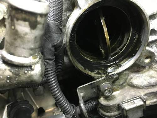

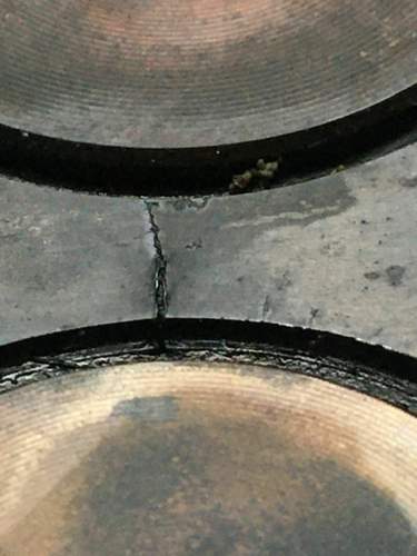

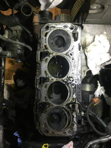

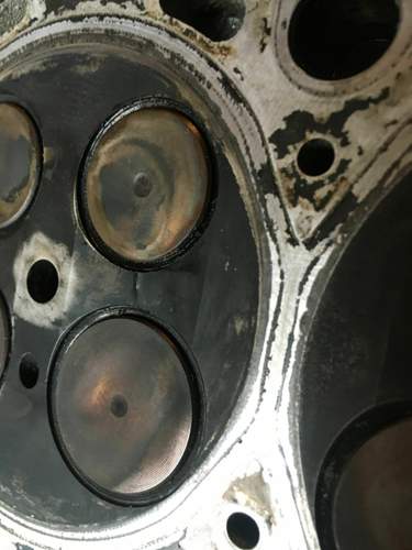

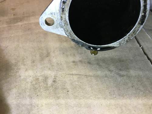

bin endlich dazu gekommen den Zylinderkopf runterzunehmen. Die Dichtung sah für mich soweit in Ordnung aus. Im Kopf konnte ich 2 Risse feststellen, Bilder sind angefügt. Das Saugrohr war natürlich auch feucht. Ich frag mich nur wie da die Verbindung zu der/ dem Kühlleitung/ -verlauf besteht? Die Risse befinden sich ja zwischen den Ventilen. Oder wird innen auch noch was gerissen sein?

Also meine die Verbindung im Zylinderkopf.
Die Risse im Kopf zwischen Ventil/Injektor-/Kerzenloch sind quasi serienstand. 😉
An den Bildern ist jetzt auch nichts offensichtliches zu sehen, das ist aber echt schwer zu beurteilen.
Ist der Kopf gerade? Mit Haarlineal prüfen.
Gibt's Auswaschungen am Kopf bzw. Block (sauber machen und die Kontaktflächen mit dem Fingernagel "abfühlen"😉?
Im Zweifelsfall den Kopf mal bei einem Motorenfritze abdrücken lassen.
Gruß Metalhead

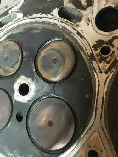

Ahh okay, das wusste ich natürlich nicht. Hab nochmal Fotos angefügt. Der eine Riss sieht doch aber nicht normal aus oder? Haarlineal ist leider noch nicht angekommen. Was ist genau mit „Auswaschungen gemeint?

@Noxukau85 schrieb am 4. Januar 2021 um 14:27:08 Uhr:
Naja, normal ist relativ. Natürlich waren die Risse nicht so geplant, aber die treten sehr häufig auf und sind IMHO eigentlich kein Problem.
Wenn da Abgas durch eine kleine Stelle entweicht, nimmt das Material vom Kopf/Block mit und es entsteht eine leichte Vertiefung. Wenn so eine vorhanden ist bekommst du das mit Metallmehrlagendichtungen nicht mehr abgedichtet. Die sind zwar super und halten eigentlich ewig, aber die verzeihen keine Unebenheiten.
Ich wollte den Zylinderkopf dann sowieso Prüfen und überholen lassen. Frage ist nur ob nicht direkt einen Generalüberholten kaufe, bevor ich schon Geld für einen Abdrucktest ausgebe
Nicht daß es dann am Block liegt. Irgendwas an den Laufbahnen zu sehen (Risse oder so)?
Hohnschliff noch erkennbar? Irgendwelche blanken Stellen oder Vertiefungen in der oberen Ringzone?
Gruß Metalhead

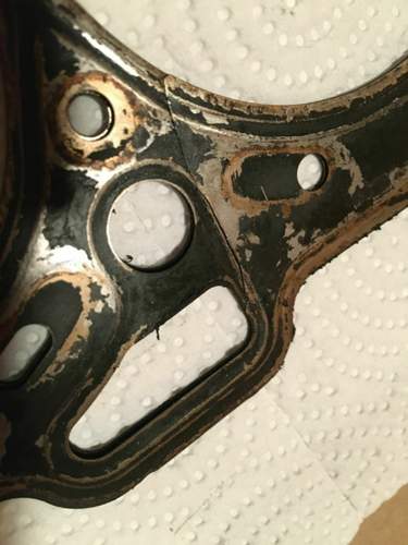

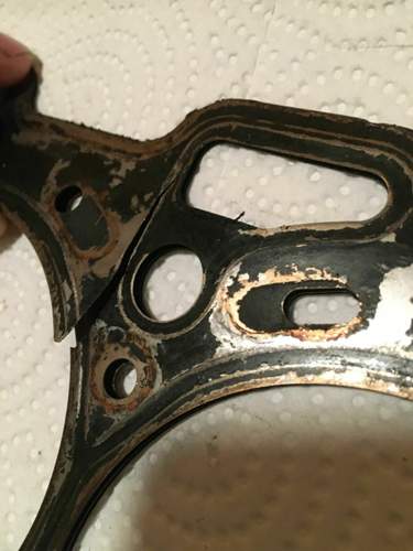

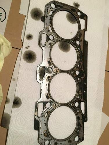

Hab mir die Dichtung vorher nicht genau angeschaut und direkt eingetütet , weil er sie „mit Beweismitteln“ haben wollte. 🙂 In der Unterseite ist ein Riss! Und zwar an der Stelle zu dem Zylinder, indem sich das Wasser gesammelt hat. Er würde den ZK trotzdem nicht mehr einbauen, wenn ich nichts riskieren will, da der Riss natürlich mit der Zeit größer werden könnte. Er hatte schon länger keinen Z19dth mehr und meinte ich soll mich mal im Forum umhören, ob solche Risse „normal“ sind/ öfters vorkommen (ein Antwort habe ich ja von euch schon bekommen ??). Bei dem größeren Riss werde ich, denke ich, trotzdem nichts riskieren und einen anderen/ evtl schon überholten Kopf nehmen.

Der Riss in der Dichtung erklärt einiges. Aber schon komisch, wie kann die da so durchbrechen?
Hat der Instandsetzer mal ein Haarlineal draufgehalten?

Ein Haarlineal hat er nicht drangehalten. Ich hab die Dichtung direkt eingepackt, sodass der Riss eigtl nicht während des Transportes entstanden sein kann.
Eine Frage zu der ZK-Dichtung. Es gibt sie in 3 Stärken: 0,82, 0,92 und 1,02mm. Meine alte ist laut Teilenr 0,92mm dick. Heißt das, dass der ZK zuvor schon mal geplant worden ist?
