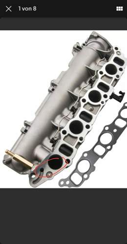

Ich bin mir sicher den gibt es, ist halt nur verschlossen. Interessant, bisher habe ich keine "gestopften" Ansaugbrücken gesehen. Scheinbar gibt es Unterschiede- hatte mich interessiert wo genau der Schlauch der "Entlüftung" hingeht.
Was für Baujahr ist dein Auto?
Ich versuche sonst später nochmal ein Foto zu machen. Der Schlauch geht an das Gehäuse vom Thermostat.
Der Astra ist von 2009

Zu dem Bild. Es müsste dann aber doch noch ein zweites Loch in der Ansaugbrücke geben, falls es für das Kühlwasser ist?!
Hmm bin mir da nicht sicher. Kann sein dass die den Rücklauf eben so gelöst haben. Kann auch sein dass die Dichtung ganz komisch durch ist. 2 Zylinder ist merkwürdig, beim 1. Hätte ich eher gedacht dass jemand den Kühlkanal getroffen hat beim WaPu Wechsel etc.

Es dürfte ja entweder durch die Dichtung zum ZK, oder durch die Drallklappen gedrückt werden. Anfang kommender Woche werde ich mal die Ansaugbrücke runter nehmen und dann hoffentlich genaueres sehen. Tippe aber immer noch auf einen Riss im ZK oder eine defekte ZKD falls die Ansaugbrücke nicht wassergekühlt sein sollte.

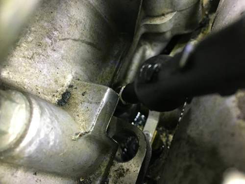

Der CO-Test war positiv.
Zu der Flüssigkeit an dem Saugrohr meinte der von der Motorinstandsetzung, dass es sich wahrscheinlich um Diesel handelt, da das Saugrohr eher nicht mit Kühlwasser versorgt wird.

Die Flüssigkeit am Saugrohr könnte Diesel sein.
Ich gehe davon aus, dass die Flüssigkeit im Brennraum eher Kühlmittel ist. Es tropft solange das Kühlsystem unter druck steht, bei abgestelltem Fahrzeug.
Einen Rücklaufmengentest habe ich nicht gemacht, da ich denke, dass es Kühlmittel und kein Diesel ist.
