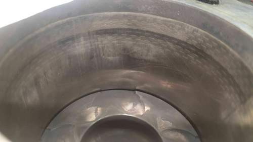

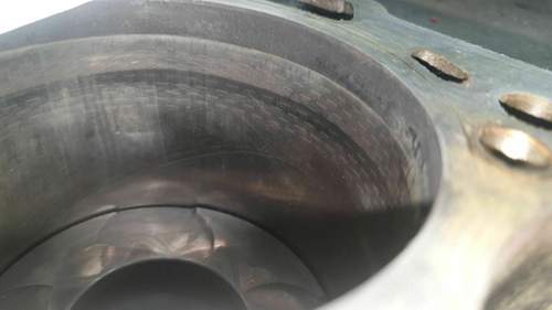

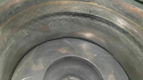

Ich möchte den neuen ZK selbst einbauen. Hab den alten ja auch selbst runtergenommen und der Wagen steht bei meinem Cousin in der Garage.

Hab überlegt den Block auch noch zu tauschen weil ich einen für um die 100,- EUR gefunden hab der 88tkm gelaufen ist. Allerdings glaube ich, dass das zuviel Arbeit ist und ich keine Hebebühne/ Hebekran habe um das Ding rauszubekommen. Hoffentlich haben die Kolbenringe durch das Kühlwasser keinen Schaden genommen.
Den Motor am Stück bekommt man doch hinterhergeworfen. Nur da ist es halt wieder Frage in welchem Zustand der innen ist...
Ja würde wenn denke ich den Block mit Laufleistung 88tkm nehmen, vorausgesetzt er passt. Laut Inet wiegt der Block alleine um die 63 kg , das dürfte man zu zweit ja so rausgehoben bekommen. Das andere ist halt die Mehrarbeit. Getriebe usw muss ja vom MB getrennt werden
Finde dahingehend bei YouTube auch keine Videoanleitung 😁
Warum solltest den Block (den du ja offen hast und rein optisch anhand des Hohnschliffes beurteilen kannst) gegen etwas unbekanntes austauschen? Außerdem ist das kein TFSI, der hält ewig. 😁

Weil ich nicht weiß ob die Kolbenringe durch das Kühlwasser evtl einen Schaden erlitten haben.
Ich hab da nicht so die Ahnung bzgl Hohnschliff usw.
Da ich gerade nicht an den Astra rankomme, werde ich mal meinen Cousin bitten bessere Fotos der Zylinder zu machen und diese hier dann einstellen.

Könnte man gleich mit machen, würde ich aber fast so riskieren wenn die Kompression gepasst hat.
Einfach gucken ob es spiegelnde Ecken gibt (da wäre der Hohnschliff ab). Wenn der noch da ist, sollte das Maß auch passen (weil ja kein Material abgetragen wurde).
Gruß Metalhead
Kompressionstest habe ich zuvor leider nicht machen lassen.
Er fuhr an sich aber ohne Probleme (kein unrunder Lauf) und hatte normale Leistung. Ich fahre gerne mal was schneller und auf der Autobahn gingen da laut Tacho locker 200-220 km/h. Würde sich da ein Kompressionsverlust zeigen?
Werde mir bei Gelegenheit den Hohnschliff genauer ansehen und mich dann melden.
Hab mal Bilder machen lassen. Hoffentlich ist was erkennbar. Werde aber definitiv nochmal genauer nachschauen
