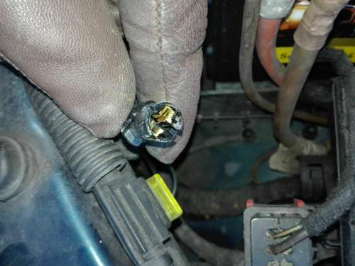

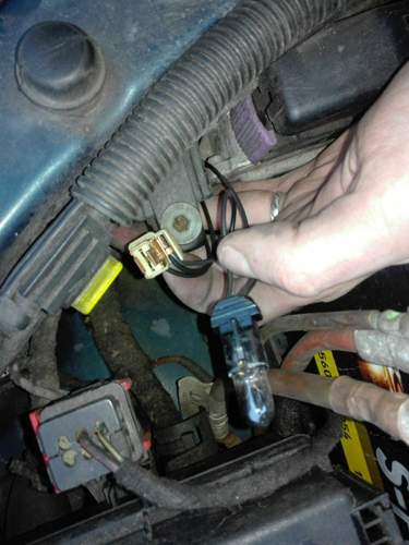

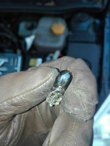

Die H1 Fernlichtbirnen sehen in Ordnung aus. Allerdings: beim Herausziehen des Fernlichtsteckers kam mir gleich das Standlicht (die im gleichen Reflektor angebrachte W5W Birne) entgegen. Und siehe da, sie war durch. Der Glühfaden war zwar augenscheinlich noch ganz aber das Glas war von innen schwarz. Auf den Verdacht hin nahm ich auch den rechten Scheinwerfer unter die Lupe. Selbes Spiel. Die H1 Fernlichtbirne sieht OK aus aber die W5W Birne des Standlichts ist durch. Hier diesmal der Faden gerissen.
Was mir aufgefallen ist, ist, dass Standlicht und Fernlicht per Kabel miteinander verbunden sind. Ob sie wohl in Reihe geschaltet sind? Das wäre eine SEHR logische Erklärung. Quasi wenn einer der beiden Schlapp macht, ist der Stromkreis durch und der andere leuchtet nicht,
Beide H1 sehen gut aus. Beide W5W sind durch. Die W5Ws hängen jeweils an ihrem H1 Nachbarn. Wäre das des Rätsels Lösung?? Alleine schon um das Standlicht wiederzuhaben, werde ich W5Ws bestellen. Vielleicht werden sie das Rätsel auch an dieser Stelle lösen.

Mach mal Foto von dem Teil.
Hier habe ich drei Bilder gemacht. Man sieht den gelb-beigen Plastikstecker, der auf das Fernlicht kommt und an ihm dran ist der W5W Sockel mit durchgebrannter W5W Birne.

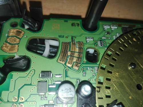

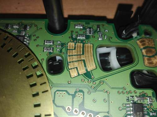

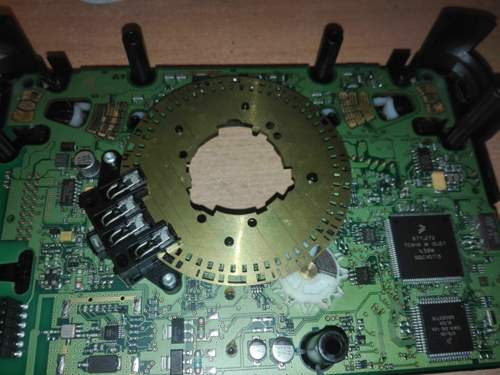

Das CIM könnte in der Tat der Fehler sein. Ich habe nämlich noch weitere Probleme, die definitiv mit dem CIM zusammenhängen:
Die Bedienelemente am MFL (und damit auch die Hupe) funktionieren nicht immer bzw nicht immer korrekt. Manchmal fallen sie komplett aus, manchmal werden sie nur ein wenig dunkler (dann auch ohne Funktion). Wenn ich eins davon betätige, werden alle kurz heller, aber bleiben ohne Funktion.
Wenn ich das Lenkrad einschlage, gibt es gewisse Positionen, in denen alles wunderbarstens funktioniert. Hupe, Lautstärle, Kanäle umschalten, Bordcomputer etc. Das passiert etwa bei 90° Winkeln und mehr. Zu weit einschlagen, und es ist wieder weg.
Im Internet gibt es zig Videos, die genau das beleuchten. Hintergrund ist wohl ein Konstruktionsfehler des CIM, wo auf der Platine unten links diese 6 Kontakte den Geist aufgeben. (da sitzt auf jeden Fall auch die Hupe mit dran. Ob das Fernlicht da mit dran sitzt, weil ich jetzt nicht.
Ein weiterer Aspelt ist, dass diese Kontakte wohl gerne korrodieren und der Widerstand sich immer weiter erhöht, bis die Funktion ausbleibt. Viele Videos raten dann zu folgenden Maßnahmen, bevor man gleich ein neues CIM kauft:
1. weniger radikal: Alle Kontakte mit Rostlöser behandeln und vorsichtig Korrosionsbelag abkratzen.
2. Radikal: Stecker ablöten und stattdessen direkt entsprechende Kabel von Polen zu Gegenpolen löten.
Kann sein, dass das zwei unterschiedliche Baustellen sind, die nur zufällig zeitgleich auftreten, kann aber auch sein dass "it all hangs together" 😁
Dann ist wohl klar,dass es am CIM liegt.

Außer um die W5W Standlichter zu wechseln^^ Flitze heute schnell zu Obi und mach wenigstens das eben fertig.
