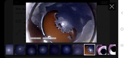

@MR1580 schrieb am 16. Juli 2024 um 15:25:36 Uhr:
Gerade kam ein Anruf von Audi, mein A6 hat einen Motorschaden bei 93Tkm Kühlwasser kommt aus den Zylinderkopf in den Brennraum. Jetzt warte ich was Audi über den Kulanz Antrag abstimmt.
Audi sagt ein Diesel ist ein Hochverdichter und sie können nicht ausschließen, das Pleule und Lagerschalen etwas abbekommen haben.
Mein Volvo war auch ein Diesel. Aber solch ein Argument ist von Volvo nie gekommen. Da müsste ja richtig Wasser im Brennraum gestanden haben, damit Lager und Pleuel etwas abbekommen.
Ja, würde ich sagen:
Screenshot-20240716-151807-samsung-internet
Ich glaube die schauen in die Glaskugel und raten (wissen?) was los ist.
Unglaublich!
Eine Beurteilung zu machen, ohne den Motor geöffnet zu haben.
Das sind Abzocker.
Für Risse in Kopf oder Block gibt es eine Rot- Weiss- Prüfung,
Da wird Farbe verwendet um Risse sichtbar zu machen.
Warum sollen die Lager und Pleuel etwas abbekommen habe?
So einen Quatsch habe ich noch nicht gehört.
Nochmal, was zeigen die Bilder?
Und hol Dir eine zweite Meinung.
