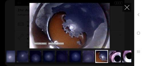

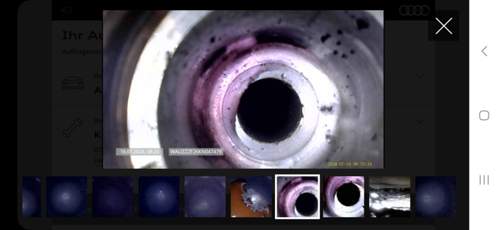

Gerade kam ein Anruf von Audi, mein A6 hat einen Motorschaden bei 93Tkm Kühlwasser kommt aus den Zylinderkopf in den Brennraum. Jetzt warte ich was Audi über den Kulanz Antrag abstimmt.

Screenshot-20240716-151812-samsung-internet
Screenshot-20240716-151807-samsung-internet

Was wird auf den Bildern gezeigt?
Sind das wirlich Bilder von deinem Wagen?

Haben die nichts von Zylinderkopfdichtung gesagt?
Ich würde an deiner Stelle eine andere Werkstatt aufsuchen,
und dort nochmal mit der Kamera nachsehen lassen.
