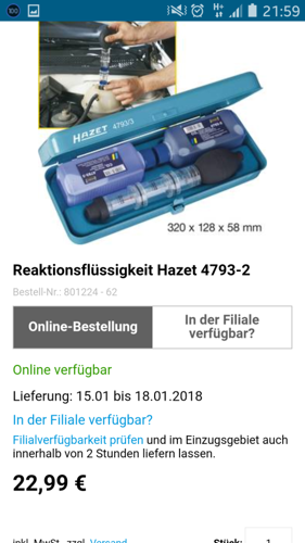

Du kannst selber rausfinden ob es richtung Kopfdichtung geht..... CO Test .... damit kannst du rausfinden ob Abgasbestandteile im Kühlmittel sind.
Leider von Privat -da ich mich in einen 3.0 Benziner mit der 8-Gang Wandlerautomaik festgefressen hab und da gibt es so gut wie keine auf dem deutschen Markt...
Werde mir das Reaktionsflüssigkeit-Set jetzt gleich mal bestellen -darf ich dich zur Anwendung dieses Tests nochmal kontaktieren, falls ich nicht damit klar komme (falls die hoffentlich beiliegende Beschreibung nur "?" bei mir verursacht 🙂 )
...und schon mal jetzt vielen Dank für deine hilfreichen Bemühungen und die investierte Zeit -werde mich wieder melden wenn die Post da ist -bis dahin Besten Dank nochmal und einen schönen Abend

P.S. erwarte mein Paket mit der Reaktionsflüssigkeit am Freitag -werde dann wieder Meldung machen

hallo Arni, leider hab ich mein Päckchen mit der Reaktionsflüssigkeit noch immer nicht bekommen
-wollte nur kurz diese Info loswerden nicht das du nicht denkst "jetzt hat man ihm geholfen und schon meldet er sich nicht mehr"
werde wieder schreiben, sobald das Packerl angekommen ist -schönes Wochenende derweil 🙂
