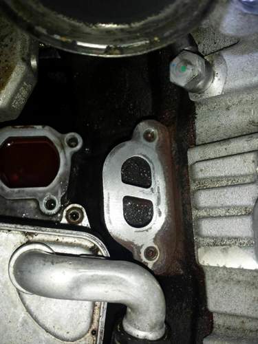

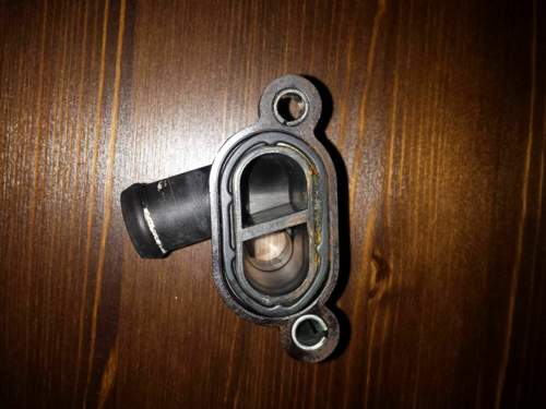

Hi zusammen,
ich hab die Reparatur vor kurzem auch durchgeführt, nach vorheriger Rücksprache mit Arnie, was sich auch als sehr gut herausgestellt hat.
Bei mir war das Kühlmittelventil und der Flansch des Kühlmittelstutzens undicht. Auf den Bildern sieht man die Dichtfläche des Stutzens am Motorblock. Entweder war die Fläche noch nie richtig eben oder sie
wurde durch die Undichtigkeit schon "ausgewaschen".
Deshalb hier nochmal besten Dank an Arnie unter anderem für den Tipp mit der Dichtmasse!
Jetzt ist es sicher dicht, ich bin seit der Reparatur schonwieder ca. 1000km unterwegs und alles ist dicht.
Ich würde jedem empfehlen die Reparatur nicht hinauszuzögern, nicht dass noch ein neuer Block fällig wird 😉😁😁
Edit: 3.0TDI, 204 PS quattro, BJ 2012

..bisschen Dichtmasse neben der Gummidichtungen - Ventil+Stutzen (Aussenseite) habe ich auch angetragen.. Das ist eine gute Idee.
Problem ist aber, dass früher oder später es neben dem Hebel an dem Ventil ausfliesst.
Wie es ausschaut, auch bei den FLs haben die es nicht unter Kontrolle..
