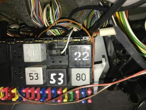

Danke GLI,
okay das habe ich verstanden, dass das gr/ws Kabel dort nicht hingehört und auch die Funktion mit dem Relais Steuergerät habe ich begriffen. Muss das alles jetzt noch mal bei mir checken und überprüfen. wird aber erst am Montag werden. Wo wird dann aber das Kabel angesteckt? Ergibt doch keinen Sinn wenn es am Lichtschalter angepinnt ist und das andere Ende baumelt nur irgendwo rum!
Und der Scheiß Pfusch auf Bild 2 ist ein Beispiel dafür, warum der Vorbesitzer offensichtlich alles verbastelt hat.
Die 2 Kabel sind nämlich die Anschlüsse für den möglicherweise nachträglich eingebauten Warnsummer bei eingeschaltetem Licht ohne Zündung.
Das würde ich in dem Zusammenhang auch gleich ordentlich machen, nur leider habe ich keinen Plan an welsche Plätze die Kabel original angesteckt werden.
Grüße Tom

Wenn sonst absolut kein Fehler vorhanden ist, wäre es evtl. auch möglich, dass durch das falsche Stecken des NSL-Kabels alle bisher getesteten Kombiinstrumente zerstört wurden.
Ggf. müsste man mal klären, wo das Kabel genau in der ZE gesteckt hat und überlegen, ob das KI davon Schaden nehmen könnte. Denn so wie ich das verstanden habe, steckte das Kabel ja im Steckplatz für das Kühlmittelmangelsteuergerät und das hat ja Verbindung zur Temperaturanzeige im KI.

Wenn ich das gr/ws Kabel an Steckplatz 5 abziehe und an Steckplatz 10, anstelle des NSW Relais 53 stecke, funktioniert alles wie es soll mit dem NSW und der NSL. Wobei ich mir nicht ganz sicher bin, ob nicht bei eingeschaltetem Fernlicht die NSW ausgehen müssen-das tun sie nämlich nicht.
Aber an der Temp.anzeige bewegt sich weiter nichts.
