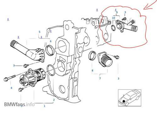

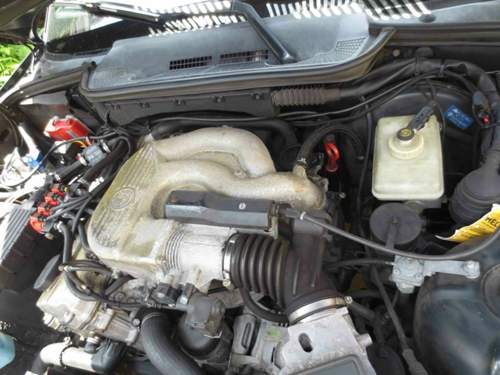

an meinem 318i M43 ist scheinbar der hintere Kühlwasserflansch (siehe Bild im Anhang) an der Stirnwand undicht, heute Abend ist er auf der Heimfahrt wärmer geworden, bin rangefahren und hinten an der Stirnwand hats gedampft. Drücke ich den dicken Schlauch zum Kühler dann pfeift es hinten.
Oben ist ja der Gebläsekasten und eine Verkleidung in die Kabel reingehen.....also blöde verbaut.
Habe zwar einige Threads gefunden, aber so ein richtig guter mit Hinweisen wie man es am besten macht fehlt. Bei mir ist auf der Beifahrerseite noch die Gasanlge eingebaut, da ist noch weniger Platz
Hat jemand ne link oder eine bebilderte Anleitung wie man den 15€ Stutzen am besten tauschen kann?
PS: Hier ist das Kühlsystem mit den Stutzen super beschrieben
Stutzen am M40-M43
Stirnwand-m43
Flansch
So, der Übeltäter wurde gefunden.....Die Kopfdichtung, genau unter dem Plastikstutzen ist undicht!
Kein Kühlwasser im Öl, kein ÖL im Kühlwasser, nur Verlust nach "draussen"...

Am besten den Kabelkanal lösen und die Stirnwand mit 3 Schrauben ausbauen, vorher Scheibenwischerarme abbauen und die größe blende lösen (habe sie mit Kabelbinder am Lüftungsgitter der Haube befestigt)
Decken auf den Motor gelegt und mich dann draufgelegt. Linker Arm oberhalb des Krümmers "eingfädelt" und mit dem rechten die Knarre bedient.

Am einfachsten dürfte es sein, die Ansaugbrücke zu lösen und inkl. Gaszug einfach zur Seite zu legen.

Moin, ich habe in der Ansaugbrücke die Gasleitungen sitzen, da möchte ich eigentlich nichts mschen...

Will man's selber machen ("weng eng", aber ist machbar) :
-- Heizungs-/Gebläse-/Stirnwandblech wegschrauben
-- kl. Ratsche + 10er Nuß
-- 1/4"-Schraubendreher + flexible Verängerung + 6er Nuß für die Schellen
-- was zum rauskratzen der evtl. verbliebenen Plastik-/ Kalk- und Oxidreste
-- evtl. kleine Portion Glück, daß keine Schraube abreißt
-- und etwas Geschick natürlich :-)

(hab's sogar doppelt gemacht, denn beim 1. Mal hab ich den Dichtring reingezwickt . . . zum Glück erst laufen lassen, und dann alles wieder zusammengeschraubt . . . Dichtring/Bohrung bissl fetten also, trocken flutscht der manchmal nicht so richtig rein, evtl. mit Spiegel oder Endoskopkamera kontrollieren.)

Moin, ivh hab den sStutzen mit Spüli eingeschmiert, die Bohrung Sauber gemacht, nur der Stutzen geht ganz schlecht rein.
Es stehen noch 2-3mm aus, die muss man wohl beiziehen, oder?
Wenn die Schrauben gleichmäßig angezogen werden, dann sollte sich der Flansch setzen. Originalteil?

Naja, is nur Plastik . . . nicht übertreiben mit dem beiziehen. "Normal" sollte der, wenn der Dichtring mal drin ist, sich mit Hand bis ganz rein drücken/drehen lassen. Ich nehm aber auch gleich Fett (nein, davon geht der trotzdem nicht gleich "tot"😉, mit Spüli hab ich das noch nie probiert.
Bohrung auch wirklich sauber ? Reingeguggt ? "Erfummelt" ?
Alter Flansch komplett raus ? Genau angeguggt ?
Keine Bruchstücke mehr drin ?

  • Alle Rückstände entfernt? Bei meinem ging das neue Teil problemlos rein, hab das Gummi auch leicht eingefettet.
  • Originalteil? Oder ist das neue Teil geringfügig größer und passt deshalb nicht?
  • Spritzschutzwand habe ich nicht abgebaut, klappte auch so. Aber meiner hat auch keine Gasanlage, weiß nicht, wie groß die ist und wie gut man dann an die Motorrückwand kommt
Die Ansaugbrücke habe ich auch nur abgebaut, um an den seitlichen Flansch zu kommen, für den hinteren kann die eigentlich dran bleiben. Der seitliche steht, wenn er festgezogen ist, etwas über, d.h. zwischen Motor und dem kreisförmigen Anschluß ist ein Spalte von vielleicht 0,2 mm. Ich weiß nicht, wie es an der hinteren Wand ist, vielleicht ist es hier ähnlich.
