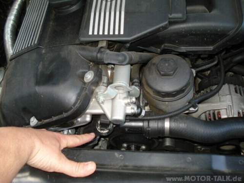

Bei meinem 525dA aus 2005 ist die Dichtung vom Thermostat das direkt vor dem Motor sitzt, kaputt gegangen und da tropfte Kühlwasser raus. KM-Stand 110.000. Letztes Jahr wurde das Thermostat getauscht. Entweder haben die die Dichtung nicht getauscht oder ev. eingeklemmt. Vor 3 Monaten war diese Dichtung leck.......
Hatte auch Kühlwasserverlust damals.....

Vor einem Jahr habe das gleiche Problem gechabt. Schau im Motorraum nach Weissem Pulver (Schleuche ,Thermostat,ect )
Es sind die reste von Kühlmittel ,Wasser verdampft Kühlmittel bleibt.
Am Thermostat wurde ein kleines riss gefunden,dass war die ursache.
Seit dem kein TROPFEN WASSER nachgefühllt.
MfG JUZLIK
006
JUZLIK - du hast aber den M54-Motor, wie auch ich. Die werden beim Thermostatgehäuse oftmals undicht, was beim N52-Motor eher nicht (wobei es auch hier Fälle gab) undicht wird.
