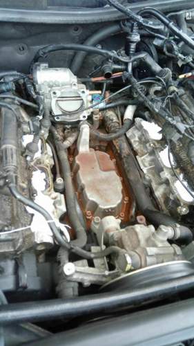

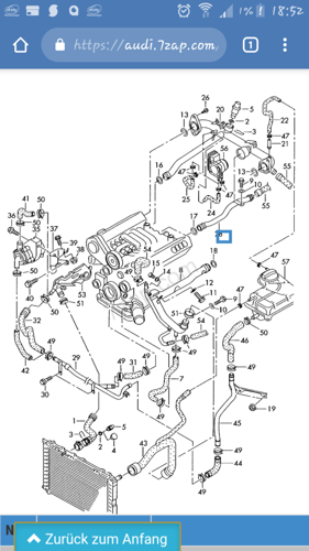

So sieht das ganze aus weiß einer wo diese Metall Rohre hin gehen ?
Das hilft vielleicht: https://audi.7zap.com/.../
Wenn du das alles schonmal ab hast kannst gleich die zusatzwasserpumpe mit tauschen sonst hast den gleichen Aufwand wieder! Und vielleicht ist es auch dein Problem gewesen. Lg
Oje, Wasser steht im V
Hätte jetzt auf Dichtring vom Wasserrohr getippt aber dann läuft es nicht gleich wieder raus
Kühlmitteldruckpumpe wäre da gut zum Prüfen, oder man müsste es doch so sehen bei starkem Verlust

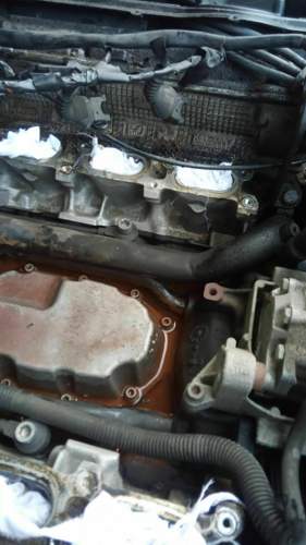

Das Loch ist gefunden ... leider ganz unten am Rohr ca 1mm groß man sieht deutlich wie das Wasser raus läuft .. nun überlege ich das Auto zu verkaufen weil um das auszubauen muss der ganze Motor und Zahnriemen raus
Ich weiß es ist Fusch aber es gibt im Internet eine Art Flüssigmetall was bis 120° standhält was man da Reinschmieren könnte .. meint ihr würde das halten bzw dicht sein ?
Was meint ihr ?
Die Markierung ist nur ca dort das Loch befindet sich tatsächlich ganz unten am Rohr
Ahhhh sch....eibenhonig... in der Tat eine ziemlich blöde Stelle.
Ich habe zwar keine Ahnung vom Schweißen, aber vielleicht lässt sich das mit einem Schweißpunkt verschließen?
