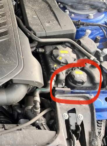

Eine dringliche frage an alle.. was kommt in den kleinen Kühlmittelbehälter rein? (Siehe Foto) Danke
Das gleiche wie in den Großen?
Welcher Motor ist das? Wahrscheinlich wassergekühlter Ladeluftkühler.
@ESPEX schrieb am 26. April 2023 um 10:44:42 Uhr:
Das Bild zeigt einen 6 Zylinder hab es aus dem Netz kopiert. Kumpel fährt einen 428i 4 Zylinder
Korrigiert mich, wenn ich falsch liege, aber die B-Motoren haben meines wissens nach einen wassergekühlten LLK. Dafür ist der kleine Tank da. Das ist ein zweiter Kühlwasserkreislauf.
