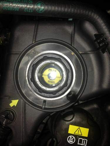

Gestern kam die Fehlermeldung "wenig Kühlwasser"...
Nach dem Abstellen des Autos und anschließender kurzer Fahrt von der Tankstelle nach Hause kam die Meldung erstaunlicherweise nicht mehr. Ich habe den Wagen abkühlen lassen und musste eine doch recht erhebliche Fehlmenge im großen Ausgleichsbehälter (ich nehme an, das wäre der Motorkühlklreislauf) feststellen. Obgleich ich Wasser nachgefüllt habe, bleibt doch das dumme Gefühl, dass da unter Umständen etwas faul sein könnte. Denn die Fehlmenge war nicht ohne - ich schätze so 1 bis 2 Liter (genaue Menge weiß ich nicht, habe mit dem Gartenschlauch nachgefüllt, weil ich sauberes Wasser wollte). Muss ich da noch auf etwas achten? Oder reicht es, beim nächsten Ölservice in 4600 km darauf hinzuweisen?

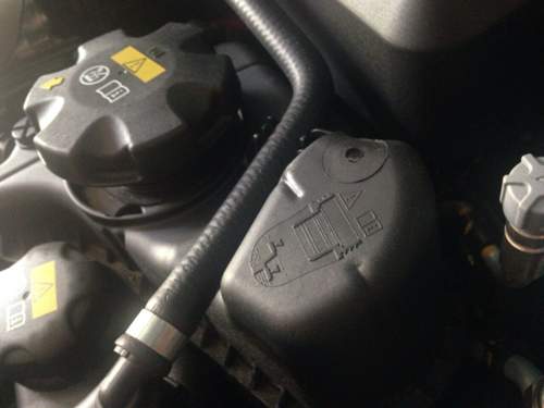

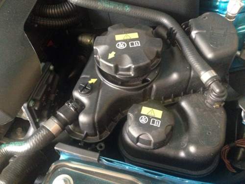

Ansonsten musste ich feststellen, dass BMW wirklich vor die Hunde geht. Waren die Anleitungen früher vorbildlich, so ist es jetzt nur noch eine ungenaue Krücke. Es wird NUR 1! Ausgleichsbehälter gezeigt! Außerdem ist dort ein Hinweis, dass bei den 6-Zylinder-Modellen der Ausgleichsbehälter auf der anderen Seite wäre, was nicht stimmt, denn bei mir sind beide Ausgleichsbehälter auf der gleichen Seite wie das Bild zeigt - und ich habe einen 6-Zylinder... Neben den Print-Katalogen, die mittlerweile nur noch schlechten Werbewert haben, hat BMW die Website "optimiert". Das Technik-Lexikon scheint komplett weg zu sein. Auch die Bedienungsanleitung online kann ich nicht finden, es gibt nur noch den Sch... für Mobilgeräte. Ich muss sagen, hier lässt BMW alle Kunden im Regen stehen, die nicht so hype sind. Dumm, ganz ehrlich, wirklich dumm.

Würde das auf jeden Fall mal beobachten, früh bei kaltem Motor ein paar Tage lang schauen, wie sich der Stand entwickelt. Ja der Behälter ist nicht gut, da muss man jedes mal aufschrauben, aber es könnte halt eine Undichtigkeit sein. (Mini-Steinschlag, Schlauchschellen). Und sicher stellen, dass sich der Verschluss in Verriegelungsstellung befindet - Pfeilspitzen gegenüber. Von Tag zu Tag sollte es nicht erkennbar abnehmen.

Heute rief die Kundenbetreuung an. Gespräch verlief in etwa so:
Mitarbeiter: "Der 440i hat nur einen Kühlmittelbehälter".
Ich: "Nein, es sind zwei Kühlkreisläufe vorhanden - Motor und Turbolader. Dementsprechend ein kleinerer und ein größerer Kühlmittelbehälter".
Mitarbeiter: "Nein, da ist nur einer - den kleinen sollen Sie nicht anfassen."
Auf Rückfrage, was da eingefüllt werden soll, kam die Info: "Leitungswasser"!
Ansonsten: die Bedienungsanleitung online bei bmw.de ist tatsächlich nicht mehr vorhanden. Ob das jemals wieder kommt, wisse er nicht. Man wird meine Anmerkungen, dass die Website, die Kataloge und die Betriebsanleitung für technisch interessierte Menschen einfach schlecht sind, wird wohl an die zuständige Stelle weitergeleitet.
Leider habe ich nicht den Eindruck gehabt, dass der MA besonders kompetent war. Den Kunden davon zu überzeugen, dass das eigene Auto entgegen dem, was der Kunde ja selbst sieht, nur einen Kühlmittelbehälter hat, finde ich schwach. Auch "den kleinen nicht anfassen" finde ich doof - woher soll ich bitte wissen, in welchem Behälter das Kühlmittel fehlt, wenn die Meldung nur vom Kühlmittelmangel spricht, aber auch nicht präzisiert, wo es fehlt...
