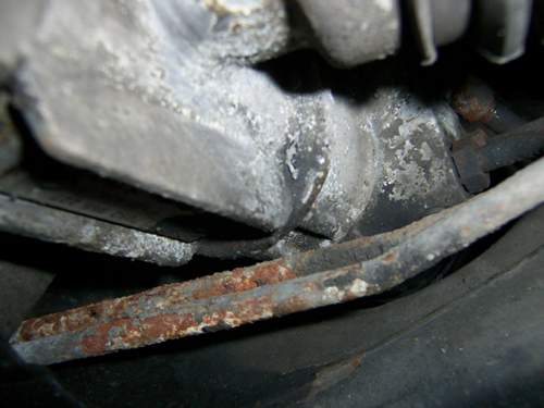

So sieht meine Kühlschleife aus. Für den BMW-Preis, hätte man das Rohr sicher auch aus Edelstahl fertigen können ;D

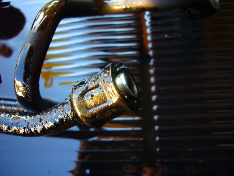

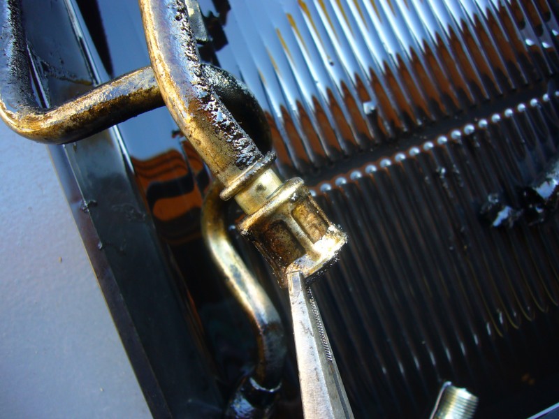

Hier noch ein paar Bilder von meiner Schleife beim Umbau
http://3.bp.blogspot.com/.../P1160889.jpg
so leckte das Ding

neu und ne gute Schlauchschelle drauf
http://3.bp.blogspot.com/.../P1160902.jpg
