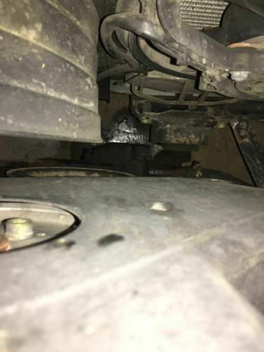

Mein A8 D2 2,8 l BJ 95 verliert neuerdings sehr viel Kühlmittel.
Bei über 300tkm kann natürlich die Zylinderkopfdichtung kaputt sein, aber ich glaube, das ist nicht der Fehler.

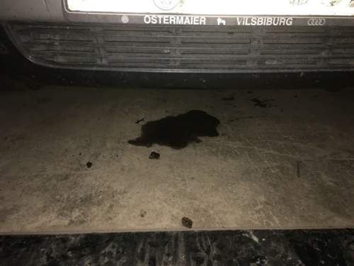

Wenn ich das Auto stehen lasse bildet sich unter Wagen eine Pfütze. Mir sieht es so aus, als ob das Wasser von einem mir nicht bekannten Teil stammt. Ich hab das mal fotografiert, weiß jemand von euch was das sein könnte?
Es ist wohl nicht der Kühler, da das Wasser am Boden etwas mehr Richtung Motor ist. Da geht so ein kleines Röhrchen hin, ich vermute mal irgendwie ein Öl Kühlung oder sowas?
Das Wasser tropft so langsam, dass ich keine Leckstelle finden konnte. Das wäre natürlich das erste, nachdem ich geschaut hätte. Die Pfütze sieht man erst am nächsten Tag.

Unser A8 3.7 quattro FL mit AQG Motor (EZ 5/2000) verliert auch etwas Kühlwasser. Verstehe ich es recht, dass dieser Motor das Problem mit dem häufig brechenden Wasseröhrchen am Ölkühler nicht hat?

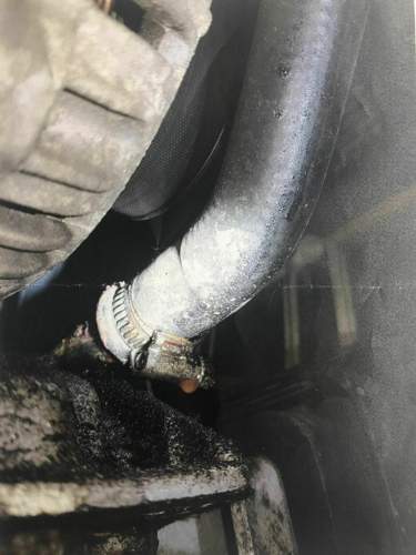

@rantanplansugar schrieb am 13. Januar 2019 um 17:22:58 Uhr:
Das bild ist bescheiden, sieht wie Lima aus. Unterbodenschutz ab, zur Not noch Schürze runter und Scheinwerfer sowie luftfilterkasten raus, dann kannst da drin tango tanzen.
Dein audi Händler macht das so teuer, weil er es gar nicht machen möchte.
Danke für deine Meinung. Also in Fahrtrichtung rechts das Zeug mal wegschrauben und gucken. Ich halte euch auf dem laufenden wenn ich dazu komme.
