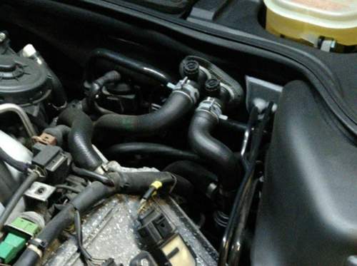

@micha204 schrieb am 29. Januar 2021 um 22:43:43 Uhr:
Bei mir war mal eines der Entlüfterröhrchen gebrochen.
Wo befindet sich das Entlüfterröhrchen bzw. wie sieht es aus? Kann es sein, dass eine Undichtigkeit dieses Entlüfterröhrchens beim Abdrücken nicht erfasst wird?
Ja auch die Teile können dezent undicht werden.....
F73c1665-ced9-4276-9515-83e4022973a0
Die Entlüfterröhrchen gehen durch die Spritzwand durch (siehe Bild oben). Wenn die dahinter undicht sind, fällt es nicht auf, weil keiner auf die Idee kommt, da mal zu gucken. Hat mich Monate gekostet, bis ich das gefunden hatte.
Da kann es ein feiner Riss sein oder auch nur der O-Ring an der Entlüfterschraube ...den hab ich schon bei einigen ausgetauscht....

Falls es das nicht ist, nehmen wir uns die Entlüfterrohre bzw. -schräubchen mal vor. Was machen die besagten Kühlwasserrohre eigentlich hinter der Spritzwand (vom Motorraum aus gesehen)?
Ich tausche jetzt vorsorglich mal den Deckel des Kühlwasserbehälters, auch wenn ich da noch nie Wasser außerhalb des Behälters gesehen habe. Das ist ja so ziemlich das einzige Teil, was beim Abdrücken nicht geprüft wird.
Den Deckel habe ich auch gewechselt. Das ging schnell und kostengünstig. Das du da noch nie Wasser gesehen hast liegt daran das es im Motorraum sehr Warm/Heiß ist und alles Verdunstet. Wenn dann siehst du die Ablagerungen vom Kühlwasser (Rot).
Diese sind im System die Höchsten Punkte zum Entlüften. ABER wenn die sehr lange, wenn überhaupt, mal Auf waren sind die beim Öffnen Kaputt und oder nicht Dicht. Dann müssen Neue verbaut werden.
Ich nehme an, die Antwort bezieht sich auf die Entlüfterschrauben. Danke für den Hinweis, dass die Teile nach dem Öffnen unter Umständen nicht mehr dicht werden.
Meine Frage bezog sich auf etwas anderes: Die Entlüfter sitzen ja auf Leitungen, die (vom Motorraum ausgesehen) in der Spritzwand verschwinden. Wo führen diese Leitungen hin? Sind diese Leitungen (hinter der Spritzwand) gut zugänglich, falls dort eine Undichtigkeit vorhanden ist?
Die gehen dahinter zur PVE ( Pumpenventileinheit) und dann zu den beiden Heizregister, zugänglich ist dort relativ…schlecht.
