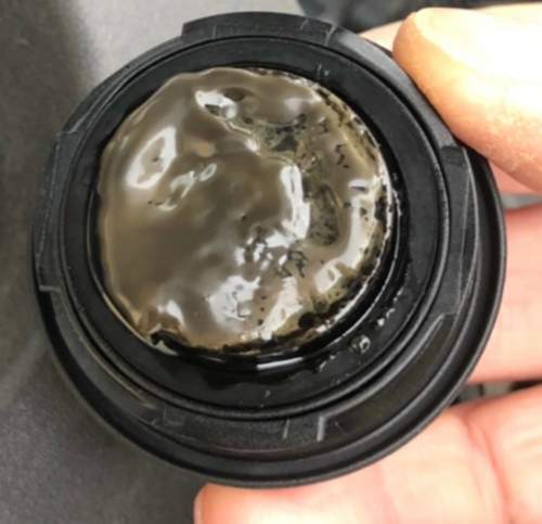

Also bei mir ist es nicht die Kopfdichtung sondern ein Ventil. Der Schleim am Deckel wäre normal. (Kondenswassers)
Wie sieht denn dein Fahrprofil aus?
Für mich ist das zu viel "Kondenswasser".
Wenn ich dran denke mach ich morgen mal ein Bild von meinem, ich fahre zur Zeit extreme Kurzstrecke, i.d.R. nur 3km pro Strecke.

@FRIEDA84 schrieb am 4. Februar 2019 um 12:37:33 Uhr:
Definitiv ist das kein Kondenswasser, bei 120C° Öltemperatur bleibt da nix mehr übrig vom Wasser vorallem vermischt es sich dann nicht so mit dem Öl
Ich fahre täglich ca. 2 km und jeden 2. Tag 30-80km
Ja ne, dann glaub ich die Story mit dem Kondenswasser nicht. Wenn du wirklich mehrmals die Woche Strecken mit mehr als 30km fährst wird der Motor auch richtig warm und das Wasser verdampft aus dem Öl.
Alexander
Das denke ich ja auch. Das ganze kommt mir auch ziemlich komisch vor. Wenn es aber Kühlmittel sein sollte dann verfärbt sich das doch etwas oder nicht?
Hier nochmal eine Nahaufnahme!!!
Kühlmittelverlust und dann so ein ölschlamm dann sollte dem Audi Typ eigentlich klar sein das irgendwas im Kühlmittelkreislauf nicht passt und das Wasser in Ölkreislauf drückt
Das mit dem Kühlmittelverlust wurde ja schon (wie oben beschrieben) geklärt. Im Öl ist kein Kühlmittel sonst wäre das verfärbt.
Ist dieser Schleim vllt Diesel der ins Öl gekommen ist und verdampft ist?
Nein, Diesel löst sich in Öl, Schleim gibt es nur wenn die beiden Flüssigkeiten sich nicht mischen.

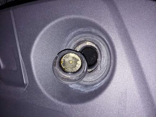

Im Anhang ein Bild meines Öl-Deckels, ich fahre die letzten Woche extrem-Kurzstrecke mit dem Auto, 3km je Strecke 2 mal am Tag, sonst quasi nichts.
PS: Kühlwasser im Öl verfärbt sich nicht nochmal anders als jedes andere Wasser im Öl.
