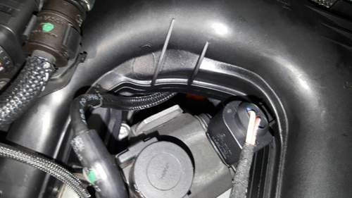

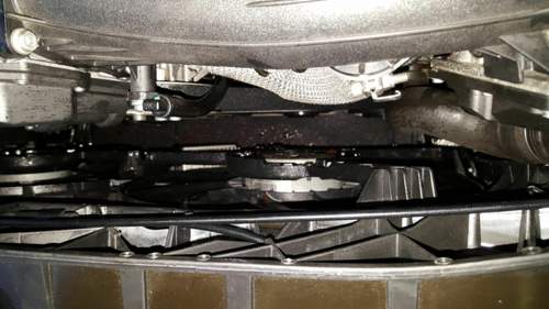

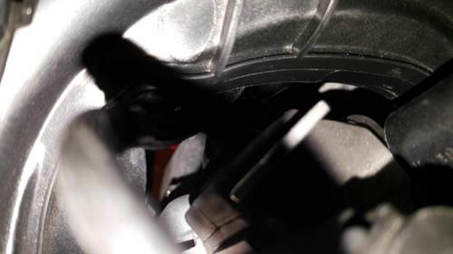

Hallo Leute, vor einer Woche habe ich gemerkt das bei meinem A6 4G 2013 3.0 245 PS momentan KM-Stand 170000, die Kühlflüssigkeit vorne beim Riemen und auf dem Unterbodenschutz sprizt und danach habe ich gemerkt das neben dem Ölkühler im V überall die Kühlflüssigkeit schwimmt.
Wie ich im ganzem Forum gelesen habe, liegt es meistens am dem Absperrventil.
Also ich will die ganze Reparatur selber machen, was soll ich beachten? Deswegen brauche ich euren Rat.
Was gemacht gehört, wie *Arni 1984* schon geschrieben hat. Die Reihenfolge: Saugrohr muss runter, AGR Kühler raus, Ölkühler raus und dann das Absperrventil raus.
Muss ich die ganze Kühlflussigkeit erst ausleeren oder das Motor Öl ausleeren da der Öl kühler ausgebaut wird? Muss man den Kühlmittelkreislauf komplett entlüften?
Leider habe ich kein Etka, deswegen brauche ich einige Teilenummern wie z.b. mehrere Dichtungen gehören ausgetauscht und ja das Absperrventil.
Wie viele Dichtungen gehören ausgetauscht und wo kann man alle Dichtungen kaufen? Wenns geht bitte mit Teilenummer.
Was mich noch interessiert hätte! Was kann man bei so eine Reparatur noch an Verschleissteilen wechslen? Mein Ölkühler wurde schon vor einem Jahr ausgetauscht, was könnte man noch austauschen (Verschleissteile), sodass ich nicht in nächster Zeit wieder alles ausbauen muss.
Freue mich über jeden Tip, Hilfe und Ratschläge...
