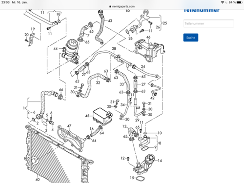

Hier mal alle beisammen !
Noch Mal um sicher zu gehen. Brauche ich die Nr aus dem Bild 14 und 15, 8 und 9 , 47 und die dichtung dafür? Und halt die dichtungen für die Ansaugbrücke. Wenn nicht korrekt bitte um Korrektur. Danke
B38e6e6d-8187-4408-a280-5f1bf8c3860e
10 noch. Die 47 ist erheblich mehr Arbeit.... dafür muss der Motor vorne geöffnet werden. Ich würde erstmal nur die anderen Teile verbauen
die 14+15 ist ein Teil also Teil 15 bestellen dann ist 14 dabei ist bei der 47 dann auch so falls du sie dann noch brauchst sind die beiden Dichtungen dabei ;-) und die 3 Dichtungen unter dem Ölkühler würde ich gleich mitmachen

Kurbelwellensimmering. Die große stirndeckeldichtung den thermostatdeckel (da sind beide Dichtungen mit dran) Tube dichtmasse für das ölfiltermodul die Dichtung gibt es neu nicht einzeln und falls du aluschrauben im Stirndeckel hast auch alle neumachen
