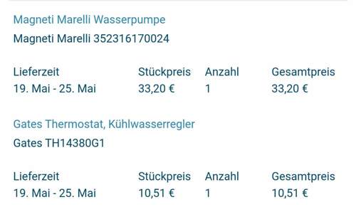

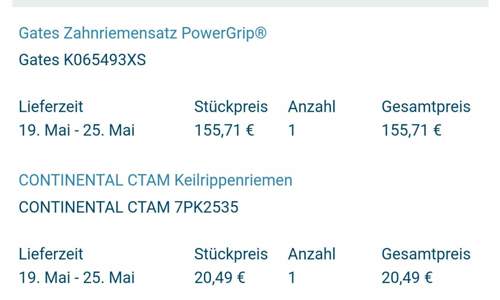

Es bleibt spannend. Mal sehen was die Werkstatt dazu sagt, dass ich kein weiteres Geld ausgeben möchte und erstmal die gezahlten 2100,- verrechnet sehen will.
Ich glaube nicht das du da was zurück bekommst, weil die ja die Teile getauscht haben. Wobei ich 2100 Euro für die Aktion viel zu teuer finde. Hab für die kompletten Teile incl Keilrippenriemen keine 400 Euro bezahlt. Alles Erstausrüster Qualität.
Ich hab bezahlt netto(!):
Pumpe 160,-
Thermostat 40,-
Riemenspanner 150,-
Zahriemensatz 417,-
Keilriemen 75,-
Ich sehe mich auch schon zum Anwalt laufen...

Das sind stolze Preise.
Im Anhang ein kleiner Ausschnitt meiner Teile.
Der Spanner ist beim Zahnriemensatz schon mit drin.
