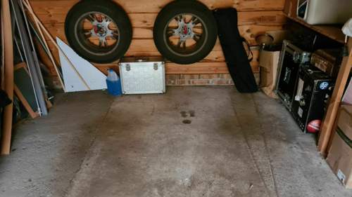

Kühlflüssigkeit auf dem Garagenboden

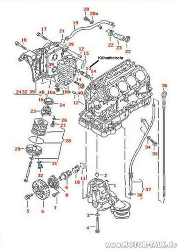

Das Röhrchen sitzt eindeutig rechts in Fahrtrichtung
na super, muss ich das nun noch der Werkstatt beweisen? Gibt es vielleicht eine Art Explosionszeichnung? Dann schicke ich es der Werkstatt. Ich verstehe das nicht. Die kennen das Problem mit dem Block und sagen dann dass es links sitzt...
Wechsel die Werkstatt, uff.

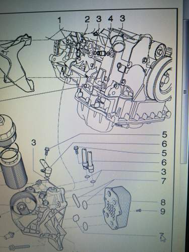

Das Röhrchen ist am Ölkühler, und der sitzt auf Beifahrerseite. Auf 7zap gibt's bestimmt was, wo das anschaulich gemacht wird.
ja, habs gerade in einem anderen Threat gefunden...
Nummer 13

Die Nummer 4 ist das besagte Röhrchen, ich sehe gerade Du warst schneller
Img-20200901

Der Ablauf vom Kühlwasser Ausgleichsbehälter ist auch rechts. Läuft teilweise auf den Unterbodenschutz und dann sieht es genau so aus wie bei dir. Ich hatte genau die selben Fehlercodes drin wie sie bei dir auch waren.
Mit der Stellglied Diagnose liefen die Lüfter ohne Probleme.
Dann hab ich ihn warm gefahren und im Stand laufen lassen, Temp, war bei 90 Grad und trotzdem hat er angefangen zu kochen, der Lüfter ist nicht an gegangen.
Nach dem Tausch vom Lüfter ist alles wieder super.

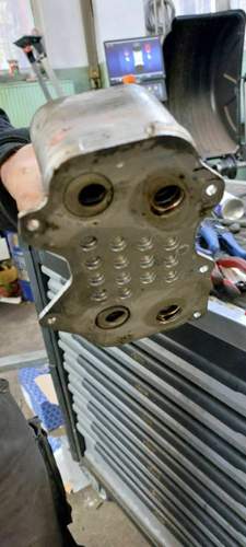

Soll wohl recht knifflig gewesen sein, aber man hat jetzt das Teil auf dem Bild - wohl der Ölkühler - ausgetauscht. bzw. ist man gerade dabei, das Neuteil einzubauen. Es ist wohl ein Riss im Gehäuse. Hier war der Ausbau des Motors nicht notwendig, was mich erstaunt, weil das ja allgemein so gesehen wird um auch das Verbindungsröhrchen zu tauschen. Ich freue mich jedenfalls mein Auto nächste Woche wieder abzuholen und dann nicht mehr Kühl- und destilliertes Wasser auf Vorrat im Kofferraum vorzuhalten. Ich werde dann noch berichten was ich letztendlich bezahlen musste und was mir der Chef ggf. noch für interessante Informationen gegeben hat. Wenn das jedenfalls auch wieder gut hinhaut, dann kann ich eine neue Werkstatt Empfehlung im Kreise LDS - Landkreis Dahme Spreewald aussprechen.
Ölkühler
