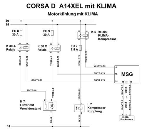

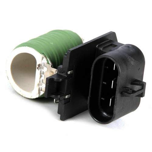

Ich vermute eher, dass der Vorwiderstand vom Lüfter defekt ist.
Relais gehen selten defekt.
Dann wird erste Stufe für KLIMA auch nicht geschalten.
Nur volle Stufe funzt noch.
Zieh mal den Stecker am Lüfter ab.
Manchmal korrodieren auch die Kontakte.
Wenn Du nur 2 Lüfterrelais serienmäßig hast, gibt's auch nur 2 Lüfterstufen.
- Stufe 1
- höchste Stufe
Der Vorwiderstand wird im Steckeranschluss integriert sein.

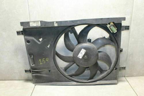

Lüfter Motorseite A14XEL
Lüfter Kühlerseite A14XEL
Vorwiderstand LÜFTER A14XEL 3-polig
+3
@BlackyST170 stimmt jetzt wo du es sagst, dass mit dem Vorwiderstand hab ich auch mal iwo gelesen. Kann ich den irgendwie auf Funktion prüfen/messen? Hätte der Lüfter bei 103 Grad nicht auf max gehen müssen?

Danke für die Infos, ich hab jetzt nen neuen Vorwiderstand bestellt. Lieber so, als das STG zu verbruzzeln weil ich das mit der Brücke falsch mache... Kostet nicht die Welt und Montag abend gehts weiter. 2x 30A Blocksicherungen nehm ich Montag auch mit.
Im Etzold Werkstattbuch steht beschrieben wie man den Lüfter ausklipst, das sollte ja passen für den Wechsel vom Widerstand
Dann gib mal die Kabelfarben am 3-poligen Stecker am Lüfter durch.
Und wo die liegen, wenn Du den Vorwiderstand tauschst.
Also auf welchem PIN die Farben liegen.

Und mach noch die FU 2 neu.
Die ist für KLIMA-KOMPRESSOR-RELAIS.
Vielleicht funzt deswegen KLIMA nicht.
Und Deine LED im Taster KLIMA ist keine Anzeige , ob KLIMA funzt und eingeschalteten ist .
Also keine STATUS-LED.
Die LED zeigt nur an , dass der Wunsch besteht , die KLIMA einzuschalten.
Kapieren viele nicht, is aber so.
Das einzige was zählt , ist ob die Kupplung angezogen hat.

Zur Abwechslung mal was produktives :
Schaltplan Lüftersteuerung CORSA D A14XEL mit KLIMA
Kabelfarben sind am Fz zu prüfen.
CORSA D Schaltplan Lüftersteuerung
